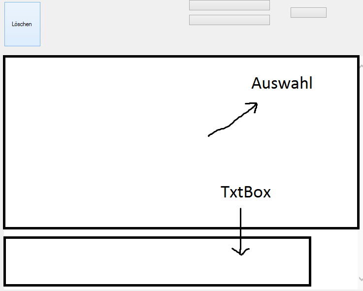

Hits: 1646
Größe:  9,0 KB
    Alsooo.
    Der Cursor soll in eine "Textbox" einen Rechtsklick machen.
    Dann fährt er zum Menü "einfügen" (ist jetzt nicht auf dem Bild drauf) und bestätigt mit einem Linksklick. (dient halt dazu dass man einen kopierten Text in die Txtbox einfügt)
    Danach fährt er zu "Auswählen" und macht einen Linksklick.
    Dann fährt er wieder zu einem Button oben & macht wieder Linksklick.
    Zum Schluss klickt er mit links auf "Löschen"
