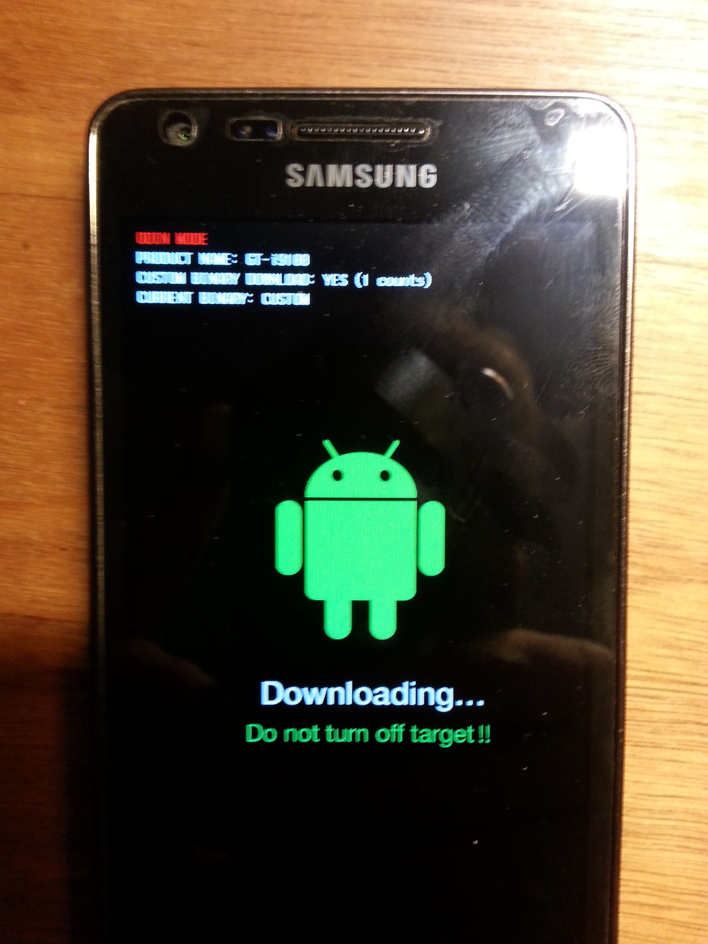

    Hallo.
Hits:	324
Größe:	1,60 MB
    Habe über CyanogenMod | Downloads
    Cyanogen geladen und versucht zu installieren.
    Beim Installieren hat CyanogenInstaller mir die Meldung ausgegeben,
    dass CyanogenInstaller irgendwie nicht mehr mit dem Gerät kommunizieren kann.
    Jetzt ist beim starten des Geräts ein gelbes Warndreieck unten auf dem Display (unter
    dem Startscreen).
    Android was installiert war: 2.3.5
    Modelbezeichnung des Geräts: GT I9100
    Geht nicht mehr an danach, bin aber mit der Dreitastenkombination zu dem Screen (siehe oben) gekommen.
    Kann mir jemand helfen?

    Das mit dem Warndreieck ist normal, das ist ein Hinweis darauf, dass die Bootsoftware nicht original ist. Da ist bei dir wohl beim Flashen eben ein Fehler passiert, weil er nicht zu Ende flashen konnte. Ein Hartreset könnte helfen, dass du wenigstens auf Auslieferungszustand kommst, und das nochmal probieren kannst.
    Ich weiß nur dass ich bei mir mit Odin3 1.85 folgende Pakete zum Flashen benutzt hab: CF-Root-SGS2_CE_XEN_KI2-v4.2-CWM4.zip , I9100XWKI4_I9100XXKI1_I9100DBTKH1.zip
    Der Trick mit den 3 Tasten geht bei mir auch. Damit kann man sogar auf den Speicher zugreifen, ohne Pin oder Gerätepasswort eingeben zu müssen.

    Der Warndreieck wird auch Triangle Away genannt. Einfach nach Triangle Away S2 entfernen suchen.
    Home + Ein + Laut = Recovery Mode (CWM o,ä)
    Home + Ein + Leise = Download Mode

    flash dir cwm und lad dir cm auf die sd danach an machen mit home ein laut factory reset und dann installieren.

    Hast du drauf geachtet was für ein Model du dir runtergezogen hast? Es gibt ja nicht nur die i9100 sondern auch die i9100G....
    CyanogenMod wird eigt "nicht" durch Odin geflasht...
    Wenn du über Odin flashen willst sollte die Odin fähig sein!
    CyanogenMod wird eigt durch CWM geflasht (Recovery Modus = Home + Power + Laut)
    Wenn du über CWM flasht achte immer drauf das du einen Wipe durchführst!

    Hallo und danke für die Antworten!
    Also das Problem ist ja, ich bekomme das Gerät ja nicht eingeschaltet.
    Es startet und geht dann nach der Anzeige des gelben Warndreiecks aus.

    Du brauchst das Gerät nicht einschalten ließ richtig
    Es gibt folgenden Modus : Download Modus (den hast du fotografiert , Recovery Modus (in den muss du )
    Im Recovery Modus kannst du ein hardreset durchführen , und sollte das nicht helfen kanns du zuerst eine andere Recovery einspielen und dannach über die SD Karte eine neue Firmware installiert .
    Alternativ kanns du über odin am pc eine neue Firmware installieren , dies ist aber etwas komplizierter , odin benötigt dem download Modus . Dannach sollte es wieder gehen

    Danke!
    Habs hinbekommen!
