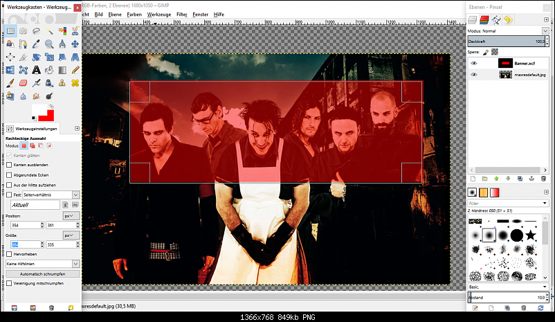

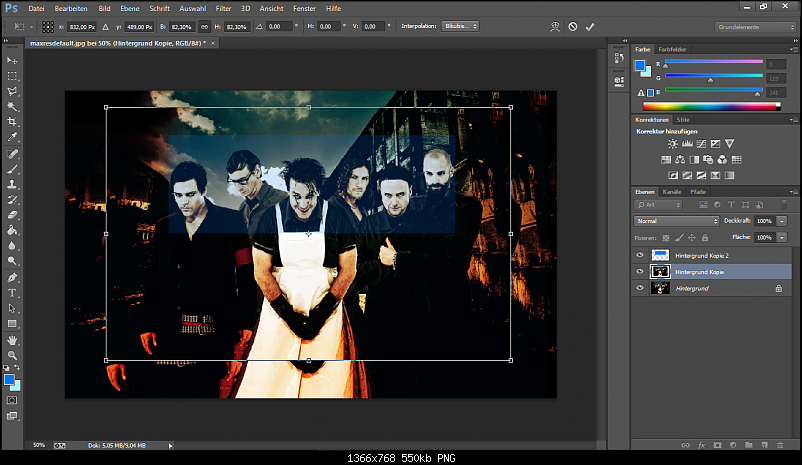

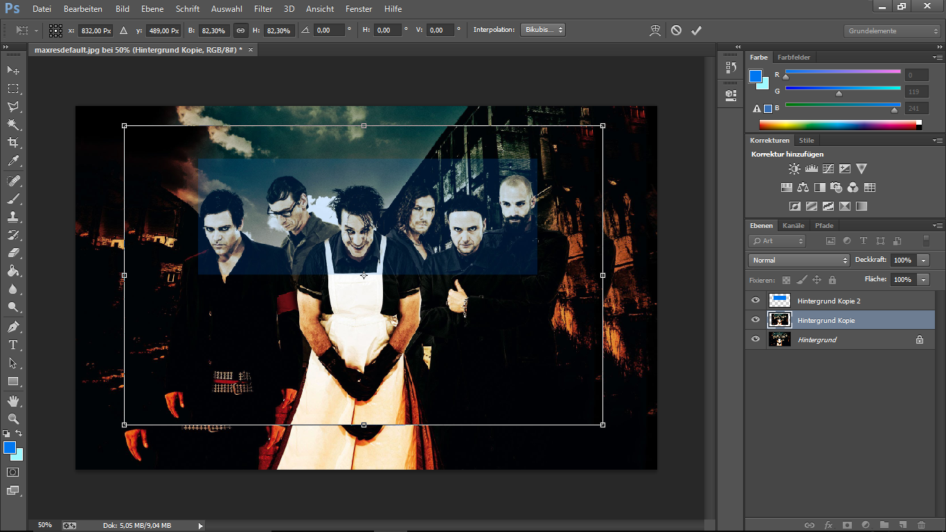

    Screenshot zur Verdeutlichung
    Ich habe eine neue ebene erstellt 980x335 und diese Halb Transparent blau über das Bild gelegt. So sieht man beim verkleinern genau WAS später im Banner zu sehen ist
Hits:	375
Größe:	549,9 KB

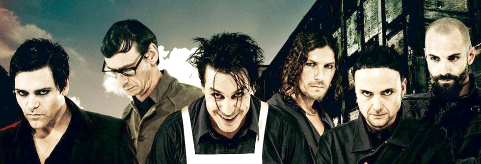

    Mein Ergebnis war dieses
Hits:	354
Größe:	571,3 KB

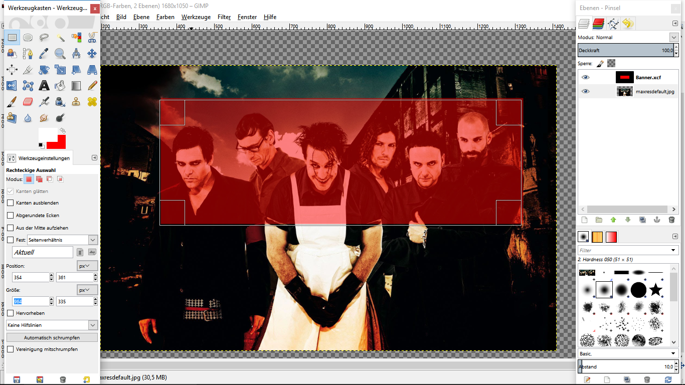

    Standard AW: Wie macht man aus einem großen Bild einen Banner?

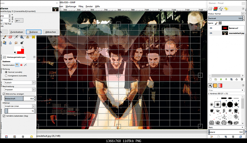

    Schritt 1: Ein bild erstellen 964x335 & Speichern (am besten mit einer Beliebigen Farbe füllen)
    Schritt 2: Das eigentliche Bild öffnen & das Andere bild als Ebene öffnen und die Deckkraft Reduzieren.
    Schritt 3: Im Werkzeugkasten das Werkzeug Skalieren auswählen und unten bei Bildvorschau die Deckkraft reduzieren damit du die andere ebene sehen kannst. & einen schönen ausschnitt finden
Hits:	346
Größe:	1,14 MB

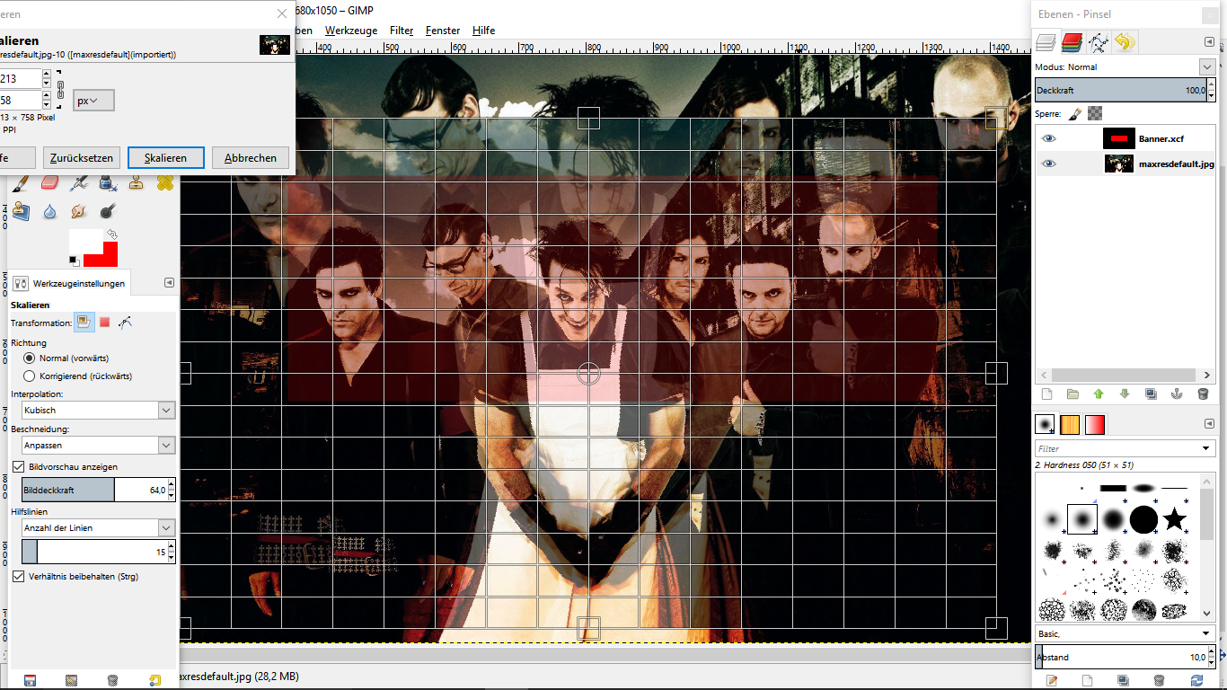

    Schritt 4: Die Bei mir Rote Ebene dient nur als Orientierung damit ich nicht unnötig verkleiner. Jetzt über das Auswahl tool den EXAKTEN bereich auswählen, die größe hier lässt sich super einstellen & dann mit strg+x Ausschneiden
Hits:	370
Größe:	849,1 KB
    Jetzt einfach in dem zuerst erstellten Bild 964x335 einfügen (strg+V) und fertig
