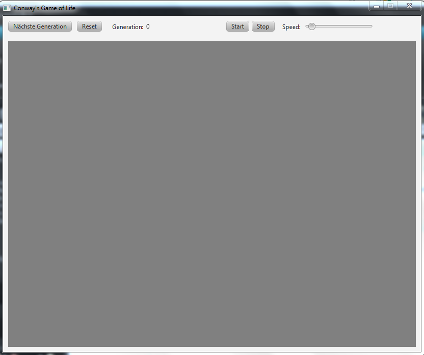

    Meine Lösung:
    Spoiler:Java7/JavaFx

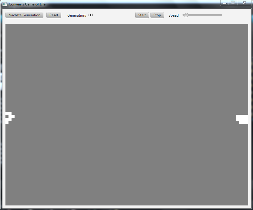

            row %= ROWS;
            col %= COLS;
            row += row < 0 ? ROWS : 0;
            col += col < 0 ? COLS : 0;
            return generation[row][col];

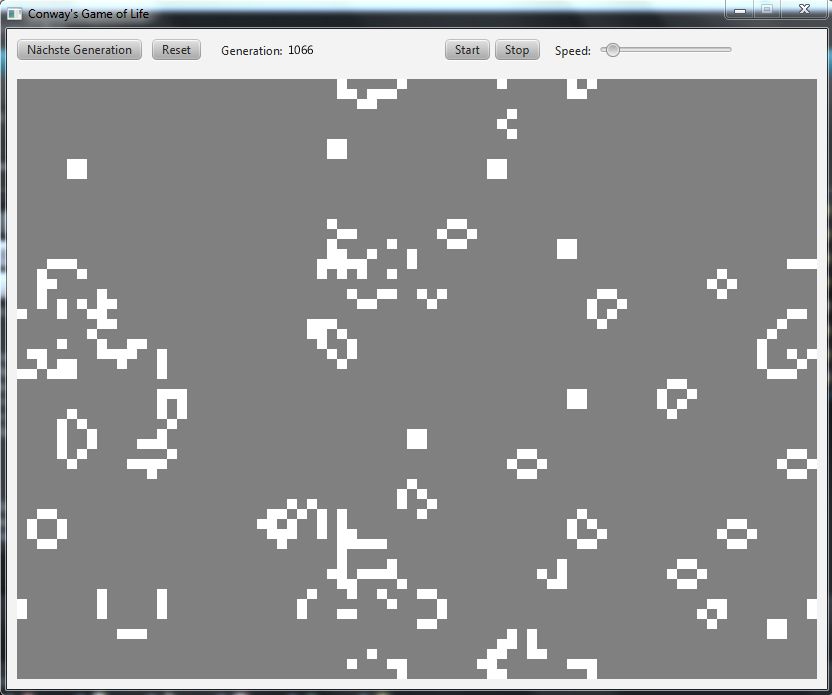

    Mit der linken Maustaste lebende Zellen zeichnen. Mit der rechten Maustaste töten.
    GameOfLife.jar
