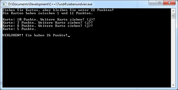

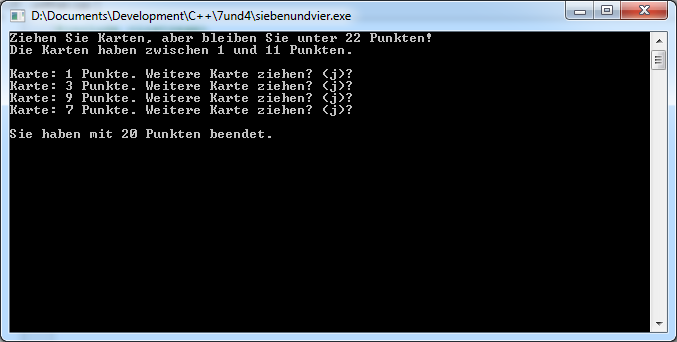

    Das Spiel Siebzehn und Vier soll vereinfacht als Konsolenanwendung realisiert werden.
    Dazu wird beim Ziehen einer Karte eine Zufallszahl im Intervall [1; 11] generiert, die dann den Wert der gezogenen Karte darstellt.
    Nach jedem Zug hat der Nutzer die Möglichkeit, das Spiel zu beenden oder eine weitere Karte zu ziehen.
    Ziel des Spiels ist es, möglichst nah an 21 heran zu kommen. Erreicht man mehr als 21 Punkte, hat man verloren.
    Beispielscreenshots aus der fertigen Anwendung:
    Verloren:
Hits: 1349
Größe:  28,4 KB
    Gewonnen:
Hits: 1327
Größe:  29,8 KB
