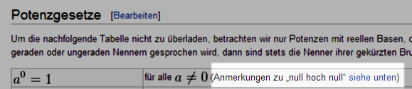

    Mein Zitat bezieht sich ebenso auf andere Werte. Da steht doch selber a^0 = 1.
    Ebenso siehe folgendes:

    "weil a^0=1"
    Oh sorry, Master.
    Lassen wir mal die Tatsache außer Acht, dass dein Artikel unter "Null hoch Null" steht.
    Es geht dem TE nicht um die Frage, OB a^0 = 1, sondern WARUM das so ist...
