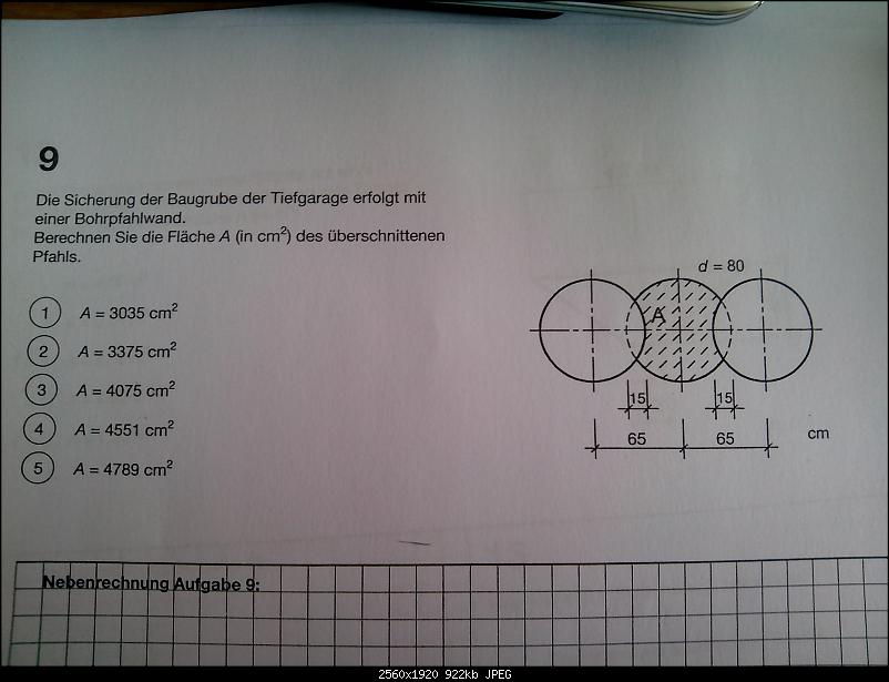

    kann mir jemand bitte sagen wie ich diese aufgabe lösen kann,
    hab es mit der Kreisauschnitt bzw. abschnitt formel versucht, ohne erfolg :[

    Zunächst berechnest du die Fläche des Kreises
    A = PI * r^2
    A = PI * (d / 2)^2
    A = PI * (80cm / 2)^2
    A = PI * (40cm)^2
    A = 5026.55 cm^2
    Anschließend berechnen wir den Überschnitt. Das können wir mit der Kreissegmentberechnung machen.
    Dazu stellen wir uns in der Mitte einen Schnitt vor und multiplizieren das Ergebnis mit zwei.
    A = r^2 * arccos(1 - h / r) - sqrt(2 * r * h - h^2) * (r - h)
    Folgendes haben wir gegeben:
    r = d / 2 = 80cm / 2 = 40cm
    h = 15cm / 2 = 7.5cm
    A = (40cm)^2 * arccos(1 - 7.5cm / 40cm) - sqrt(2 * 40cm * 7.5cm - (7.5cm)^2) * (40cm - 7.5cm)
    A = 1600cm^2 * arccos(0.8125cm) - sqrt(543.75cm) * 32.5cm
    A = 237.94cm^2
    wie oben erwähnt, müssen wir das Ergebnis mit 2 multiplizieren, da wir jetzt nur die Hälfte des Überschnitts berechnet haben.
    A = 475.88cm^2
    Wir haben auf beiden Seiten diesen Überschnitt. Demnach müssen wir von der Gesamtfläche ZWEI MAL die Flächedes Überschnitts abziehen.
    A = 5026.55 cm^2 - 2 * 475.88cm^2
    A = 4074.79cm^2
    Auf eine ganze Zahl aufgerundet, ergibt es 4075cm^2 und somit ist Antwortmöglichkeit 3 korrekt.
