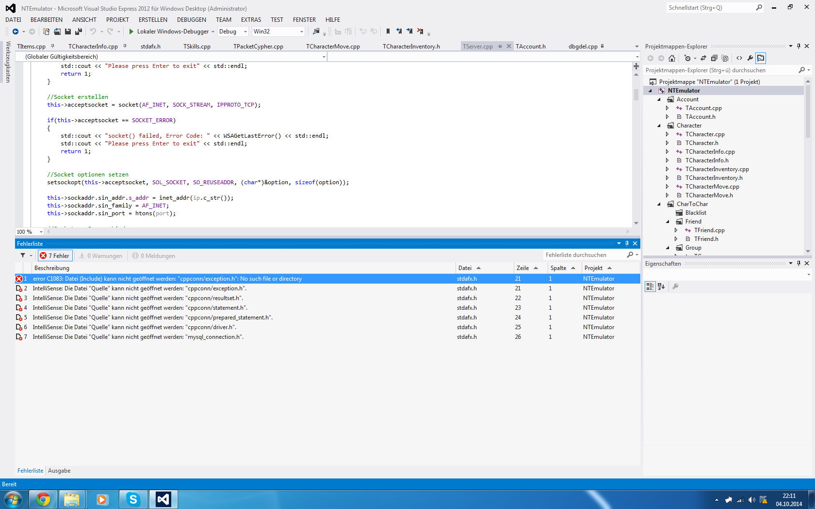

    Irgendwie kann ich das leider nicht finden jedoch hier ein kleiner Screen:
Hits:	781
Größe:	134,8 KB

    Du benutzt Visual Studio, funktioniert also wie ich in meinem letzten Beitrag beschrieben habe.
    Was da anscheinend fehlt ist keine exe-Datei, sondern mindestens eine Header-Datei.
    Der Ordner 'cppconn' gehört wohl zu 'MySQL Connector/C++': https://github.com/anhstudios/mysql-...master/cppconn
    Wenn neu erstellen nichts bringt fehlt wohl diese Library oder zumindest Teile davon. In dem Fall solltest du prüfen, ob der Ordner 'cppconn' dort existiert wo er sein sollte und die in den Fehlermeldungen genannten Header-Dateien darin vorhanden sind. Falls nicht, kannst du versuchen sie unter obigem Link aus github herunterzuladen (ggf. Version beachten).

    Scheint leider irgendwie nicht zu funktionieren das neu erstellen.
    Und wie das genaz mit dem cppconn funktioniert habe ich leider keine Ahnung.

    Und das heißt nun was konkret? Wenn du deine Projektmappe zum laufen bringen willst solltest du einigermaßen vernünftig beschreiben was du genau gemacht hast und welches Resultat das ganze gebracht hat (ggf. mit Meldungen, sofern vorhanden). Mangels hellseherischen Fähigkeiten lässt sich mit "irgendwie funktioniert etwas nicht" nämlich nur schwer etwas anfangen.
    Was natürlich sein kann ist, dass wie gesagt besagte Dateien eben wirklich fehlen. Dann bringt neu erstellen/bereinigen nicht viel. Für den Fall habe ich schon in meinem letzten Beitrag gesagt, du möchtest bitte prüfen, ob die Dateien und der Ordner vorhanden ist. Wenn die Dateien fehlen, würde ich testweise mal den ganzen Ordner aus github herunterladen. Dafür braucht man sich nicht großartig mit irgendetwas auskennen, das ist simples kopieren von Dateien bzw. Ordnern im Windows Explorer. Du musst eben schauen wie die Ordnerstruktur aussieht, was da ist und was fehlt. Vermutlich wird die ganze Library fehlen, sonst hat jemand gemurkst.
