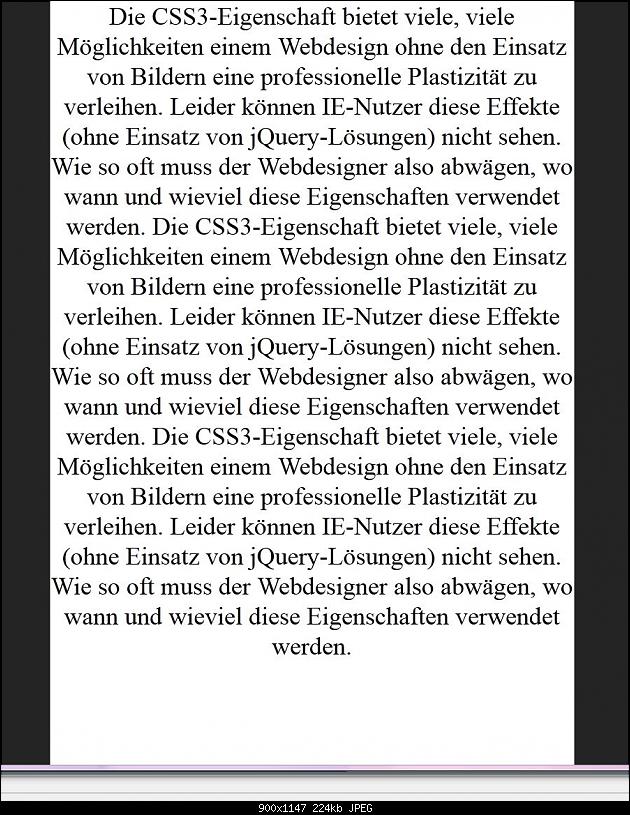

    Ich verstehe nicht was du meinst, sieht bei mir so aus:
Hits:	866
Größe:	224,4 KB

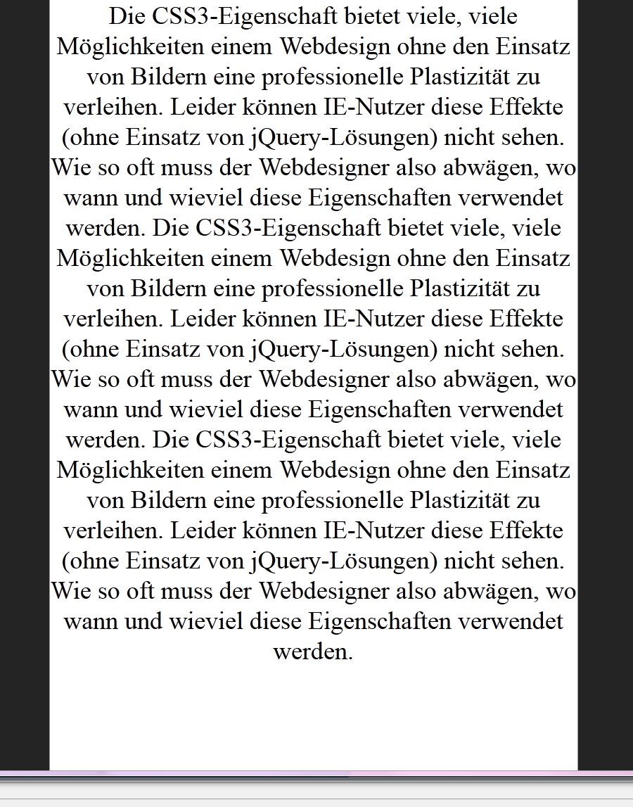

    Firefox 4.0.1(bin in der Arbeit und habe keine Rechte die aktuelle Version zu laden xd), habe aber gerade bemerkt
    das es im IE8 genauso funktioniert wie ich will.
    Wahrscheinlich funktioniert es im aktuellen FF dann auch.
    Ein Screen damit Ihr wisst was ich mein(t)e:
    scr7b8e.JPG - IMG-UP.net
    MfG
