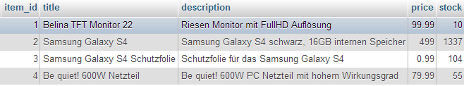

<pre class="brush: sql;">
SELECT *<br />
FROM items;
</pre>
<script type="text/javascript">
SyntaxHighlighter.config.stripBrs = true;
SyntaxHighlighter.all();
</script><br />
Der Stern * ist ein Quantifizer eines Regulären Ausdrucks und ist im alltäglichen Gebrauch als Jokerzeichen bekannt geworden. Hier hat er nicht die gleiche Bedeutung wie in einem Regulären Ausdruck, sondern steht wie etwa in der Suchmaske für Dateien für jedes beliebige Zeichen. Hier steht es für den Name der Spalte und man bekommt als Ausgabe also alle Datensätze in der Tabelle:<br />
<br />
<img src="https://u-labs.de/forum/attachment.php?attachmentid=4148&amp;d=1371401137" border="0" alt="Name:  sql-select-all.png
Hits: 1755
Größe:  10,9 KB" class="thumbnail" style="float:CONFIG" /><br />
<br />

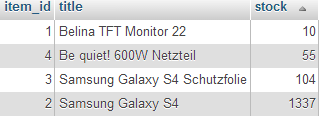

Gerade bei vielen Datensätzen möchte man diese sortieren. Bei den Beispieltabellen möchte man als Shopinhaber zb vor der nächsten Bestellung wissen, von welchen Artikeln am wenigsten auf Lager sind um von diesen Artikeln neue zu bestellen. Sortiert wird in SQL mit ORDER BY:<br />
<script type="text/javascript" src="clientscript/syntaxhighlighter/shCore.js"></script>
<script type="text/javascript" src="clientscript/syntaxhighlighter/shBrushSql.js"></script>
<link type="text/css" rel="stylesheet" href="clientscript/syntaxhighlighter/styles/shCoreDefault.css"/>
SELECT item_id, title, stock<br />
FROM items<br />
ORDER BY stock;
</pre>
</script><br />
<br />
<img src="https://u-labs.de/forum/attachment.php?attachmentid=4146&amp;d=1371400931" border="0" alt="Name:  sql-order-by-asc.png
Hits: 1781
Größe:  5,5 KB" class="thumbnail" style="float:CONFIG" /><br />
<br />

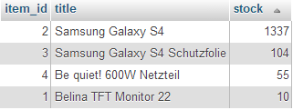

Die Datensätze wurden aufsteigend nach stock sortiert. Man kann die Sortierreihenfolge natürlich auch ändern. Das macht zb Sinn, wenn man über eine Rabattaktion nachdenkt und dafür die Preise der teuersten Artikel aufgelistet haben will:<br />
SELECT item_id, title, price<br />
FROM items<br />
ORDER BY price DESC;
</pre>
</script><br />
<br />
<img src="https://u-labs.de/forum/attachment.php?attachmentid=4147&amp;d=1371400979" border="0" alt="Name:  sql-order-by-desc.png
Hits: 1732
<br />
DESC ist eine Abkürzung für descending und heißt übersetzt absteigend. Lässt man DESC weg wird automatisch aufsteigend sortiert (ASC = ascending = aufsteigend). Im oberen Beispiel wo die Artikel mit den geringsten Stückzahlen aufgelistet werden sollen wäre folgende SQL-Abfrage also ebenfalls korrekt: <br />

Die Bedingung des Joins ist sehr wichtig. Der SQL-Server ordnet jedem Datensatz der ersten Tabelle allen Datensätzen der zweiten Tabelle zu, die Eingrenzung findet nur über die Bedingung(en) des Joins statt. Verpatzt man diese, bekommt man bei einer großen Datenbank schnell mal verdammt viele Datensätze angezeigt. Im dümmsten Fall schießt man damit irgendwas ab.<br />
<br />
Um das zu demonstrieren, lasse ich die Join-Bedingung mal bewusst weg und nehme Kunde #3. Wieso? Kunde #3 hat zwei Artikel bestellt (4 und 3). <br />
Wir bekommen also 2 (Bestellungen) * 4 (Produkte in items) = 8 Datensätze: <br />
<br />
<img src="https://u-labs.de/forum/attachment.php?attachmentid=4145&amp;d=1371400855" border="0" alt="Name:  join-failed.png
Hits: 1736
Größe:  1,7 KB" class="thumbnail" style="float:CONFIG" /><br />
<br />
Dazugehörige Abfrage:<br />
SELECT items.priceFROM items, orders<br />
WHERE orders.customer_id = 3;
</pre>
</script><br />
Und das ist hier noch eine vergleichsweise kleine Tabelle. In größeren Datenbanken bekommt man da schnell mal Datenmengen die jenseits von gut und Böse sind.<br />
Es gibt auch noch mehrere Arten als den Equal-Join (zb Left-Join). Das hier ist Vordergrundmäßig eine Zusammenfassung für meine Klasse. Daher das ganze auch als Einführung und nicht als komplettes SQL-Grundwissen ansehen, denn da gehört noch mehr dazu.</div>
