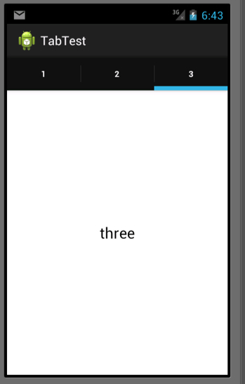

			<content:encoded><![CDATA[<div>Hey Leute ! <br />
Bin gerade dabei mich mit der Androidapp-Programmierung ein wenig auseinander zu setzen .. <br />
Ich hab halt vor, dass ich mehrere Tabs habe. Um genau zu sein, sollen es genau 3 sein!<br />
Ausschauen sollte es ca so: <img src="https://u-labs.de/forum/attachment.php?attachmentid=7629&amp;d=1399655243" border="0" alt="Name:  android-tabs.jpg
Hits: 1334
Größe:  30,7 KB" class="thumbnail" style="float:CONFIG" /><br />
<br />
Nachdem ich nun schon einige Tutorials durch habe, aber dennoch gescheitert bin, suche ich nun hier eure Hilfe :-P<br />
<br />
Lg, Saad.</div>

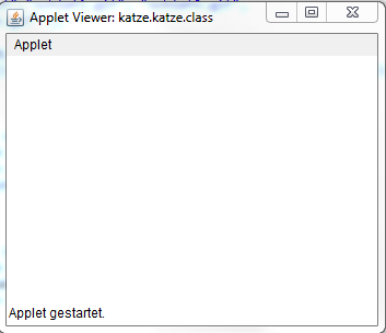

			<description>Hey, und zwar habe ich ein Problem, dass wenn ich mein Java Programm starte, nur ein Apple kommt aber das Programm an sich nicht läuft.
Vllt könnte...</description>
			<content:encoded><![CDATA[<div>Hey, und zwar habe ich ein Problem, dass wenn ich mein Java Programm starte, nur ein Apple kommt aber das Programm an sich nicht läuft.<br />
Vllt könnte einer mal drüberschauen, wäre echt nett!<br />
<br />
<img src="https://u-labs.de/forum/attachment.php?attachmentid=6438&amp;d=1391712115" border="0" alt="Name:  HAFph.png
Hits: 653
Größe:  14,3 KB" class="thumbnail" style="float:CONFIG" /><br />

<pre class="brush: java;">
package katze;<br />
 import java.awt.*;<br />
import java.applet.Applet;<br />
<br />
public class katze extends java.applet.Applet implements Runnable {<br />
<br />
  Image katzeBild&#91;&#93; = new Image&#91;9&#93;;<br />
  Image currentImg;<br />
  Thread laufen;<br />
  int x;<br />
  int y = 50;<br />
<br />
  public void init() {<br />
  String katzeSrc&#91;&#93; = { &quot;rechts1.gif&quot;, &quot;rechts2.gif&quot;,<br />
    &quot;steh.gif&quot;, &quot;gaehn.gif&quot;, &quot;kratz1.gif&quot;,<br />
    &quot;kratz2.gif&quot;,&quot;schlaf1.gif&quot;, &quot;schlaf2.gif&quot;,<br />
    &quot;aufwachen.gif&quot; };<br />
<br />
  for (int i=0; i &lt; katzeBild.length; i++) {<br />
    katzeBild&#91;i&#93; = getImage(getCodeBase(),&quot;bilder/&quot; + katzeSrc&#91;i&#93;);<br />
    }<br />
  }<br />
<br />
  public void start() {<br />
    if (laufen == null) {<br />
      laufen = new Thread(this);<br />
      laufen.start();<br />
    }<br />
  }<br />
<br />
  public void stop() {<br />
    if (laufen != null){<br />
      laufen.stop();<br />
      laufen = null;<br />
    }<br />
  }<br />
<br />
  public void run() {<br />
    setBackground(Color.white);<br />
    // von rechts bis zur Bildmitte laufen<br />
    katzeRennen(0, getSize().width / 2);<br />
    // stehen bleiben<br />
    currentImg = katzeBild&#91;2&#93;;<br />
    repaint();<br />
    pause(1000);<br />
    // gähnen<br />
   currentImg = katzeBild&#91;3&#93;;<br />
    repaint();<br />
    pause(1000);<br />
    // sich kratzen<br />
    katzeKratzen(4);<br />
    // schlafen<br />
    katzeSchlafen(5);<br />
    // aufwachen und wegrennen<br />
    currentImg = katzeBild&#91;8&#93;;<br />
    repaint();<br />
    pause(500);<br />
    katzeRennen(x, getSize().width + 10);<br />
 }<br />
<br />
  void katzeRennen(int start, int end) {<br />
    for (int i = start; i &lt; end; i += 10) {<br />
      x = i;<br />
      // Bilder austauschen<br />
      if (currentImg == katzeBild&#91;0&#93;) currentImg = katzeBild&#91;1&#93;;<br />
        else currentImg = katzeBild&#91;0&#93;;<br />
      repaint();<br />
      pause(150);<br />
   }<br />
 }<br />
<br />
  void katzeKratzen(int anzahl) {<br />
    for (int i = anzahl; i &gt; 0; i--) {<br />
      currentImg = katzeBild&#91;4&#93;;<br />
      repaint();<br />
      pause(150);<br />
      currentImg = katzeBild&#91;5&#93;;<br />
      repaint();<br />
      pause(150);<br />
    }<br />
  }<br />
<br />
  void katzeSchlafen(int anzahl) {<br />
      currentImg = katzeBild&#91;6&#93;;<br />
      repaint();<br />
      pause(250);<br />
      currentImg = katzeBild&#91;7&#93;;<br />
      repaint();<br />
      pause(250);<br />
    }<br />
  }<br />
<br />
  void pause(int time) {<br />
    try {<br />
      Thread.sleep(time);<br />
    } catch (InterruptedException e) { }<br />
  }<br />
<br />
  public void paint(Graphics g) {<br />
    if (currentImg != null)<br />
      g.drawImage(currentImg, x, y, this);<br />
  }<br />
</pre>

			<title><![CDATA[[Java] Aus Klasse heraus auf Applet zeichnen]]></title>
			<link>java-95/java-aus-klasse-heraus-applet-zeichnen-22536?goto=newpost</link>
			<pubDate>Thu, 18 Apr 2013 16:16:28 GMT</pubDate>
			<description>Hallo.
Ich suche jemanden der mir mal kurz bei Java helfen kann, es geht um Grafiken zeichnen..
Vllt. kann mir jemand über Teamviewer helfen.....</description>
<br />
Ich suche jemanden der mir mal kurz bei Java helfen kann, es geht um Grafiken zeichnen..<br />
<br />
Vllt. kann mir jemand über Teamviewer helfen..<br />
<br />
Bieten kann ich leider nichts :(</div>
