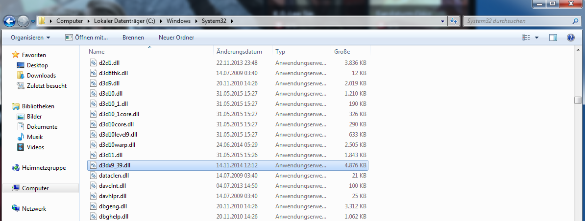

    Die fehlende .dll geladen und in den Pfad System32 hinzugefügt - Spiel neu gestartet.
Name:	dll vorhanden.png
Hits:	223
Größe:	153,0 KB
    Selbes Problem und da bin ich dem Problem auf die Spur gegangen.

    Hallo,
    versuche mal das aktuelle DirectX zu installieren: Download DirectX End-User Runtime Web Installer from Official Microsoft Download Center
