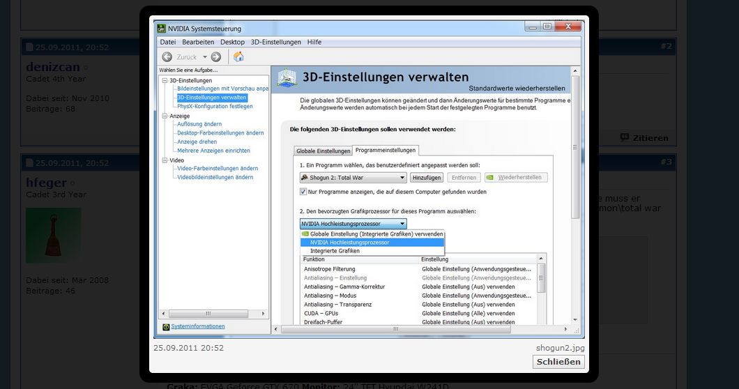

    Nach einer kurzen Internetrecherche, kann man scheinbar in der Systemsteurung von NVIDIA wirklich die Grafikkarte deaktivieren bzw. umstellen, welche genutzt werden soll:
Hits:	422
Größe:	85,2 KB
    Glücklicherweise kann man dann entscheiden, dass nur bestimmte Programme mit dem Grafikprozessor gestartet werden und der Laptop nicht die ganze Zeit aus diesem läuft.

    Nicht falsch verstehen!
    Die IGP soll die "leichteren Aufgaben" (2D - also Windows, Textverarbeitung etc.) übernehmen.
    bemerkt der nvidia Treiber das mehr Leistung gefordert wird (3D - wie Spiele), dann schaltet der Treiber die GPU aktiv.
    Unter gewissen Umständen könnten sogar beide zusammen arbeiten, dazu wäre dann allerdings eine
    Zusatz-Software wie Virtu MVP nötig.
    Zum 1. Update
    Ja, richtig, wenn die Hybrid-Treiber richtig installiert wurden sollte man das über Windows (rechts klick auf das Programmsymbol) differenzieren können
    Zum 2. Update
    Bei manchen Notebooks kann man das Hardware-Seitig im BIOS deaktivieren (Luxus, weil BIOS-Programmieren kostet Geld),
    sind die Treiber richtig installiert sollte das über dieses Control-Panel eingestellt werden können.
    Nutzt man für die leichteren grafischen Aufgaben die IGP, hat dass weitere Vorteile - das Gerät wird bei weitem nicht mehr so heiss,
    und der Akku hält deutlich länger.
    Ich empfehle das Zocken in 3D immer unter Netzstrom zu betreiben, andernfalls, auf Akkubetrieb, regelt das System die Leistung
    des Notebooks drastisch herunter (mal in den Energieoptionen nachsehen was dort eingestellt ist (meist das Profil "Ausbalanciert").
    Richtig Bums erhält man wenn die mechanische HDD gegen eine System-SSD austauscht, damit wird so ein Notebook viel geschmeidiger
    und fühlt sich erheblich schneller an (obwohl es das nicht ist).
