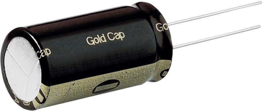

    Wenn du den Monitor noch nicht über Board geworfen hast, mache ihn auf und schau dir mal die Kondensatoren an. Hier ein Bild dazu falls du nicht weißt was ich meine : http://www.voelkner.de/products/35658/200-xl.jpg
    Schau nach ob einer oder mehrere davon Anzeichen für einen Defekt aufweisen ( Oben ausgebeult, ausgelaufen oder verfärbt ).
    Habe erst gestern das gleiche mit einem Samsung Monitor gehabt. Dort waren 3 Stk. kaputt. Habe diese ausgelötet und neue eingelötet.
    Da durch den Defekt der Kondensatoren ein größerer Storm als üblich Richtung Beleuchtung geflossen ist, ist natürlich auch die kleine Sicherung dahinter kaputt gegangen.
    Habe diese also auch ausgelötet und gegen eine Brücke ( einfacher Draht ) ausgetauscht ...
    Hatte gerade keine Sicherung zur Hand und wollte schauen ob es das Problem vorerst beseitigt.
    Also alles wieder zusammengebaut und siehe da, der Monitor hat wieder ein Lebenszeichen von sich gegeben.
