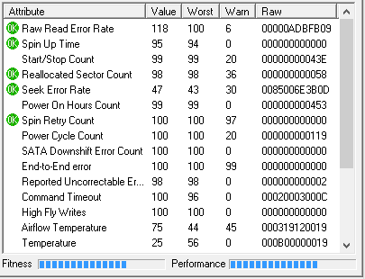

    Speedfan zeigt mir den gleichen Wert (Reallocated Sector Count) aber als Ok an:
Hits: 1977
Größe:  6,8 KB

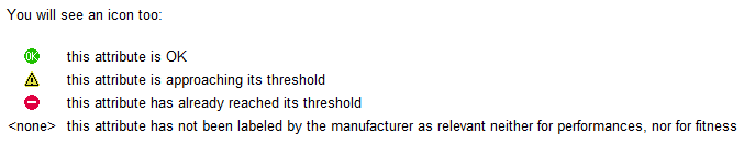

    Ist eigentlich ja selbsterklärend, aber zur Sicherheit hab ich extra noch in der Hilfe nachgeschaut da steht das noch mal so drin
Hits: 1841
Größe:  4,4 KB
    Von den Werten her ist eigentlich ja erkennbar, dass der Wert über dem Grenzwert liegt: Der aktuelle Wert ist bei 98, das ist gleichzeitig der schlechteste Wert und der Grenzwert ist 36. Also mehr als das doppelte des Grenzwertes Was heißt "Neu zugewiesene Sektoren" denn genau? Muss ich mir Sorgen machen, dass meine Festplatte kaputt geht? Sie wurde nämlich noch nicht so viel benutzt laut CrystalDiskInfo hat sie gerade mal

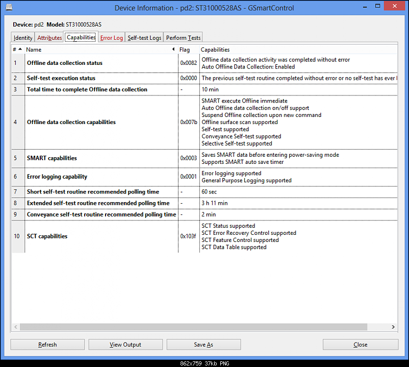

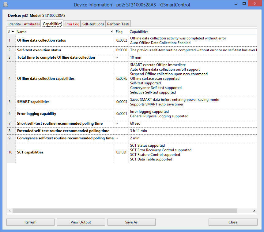

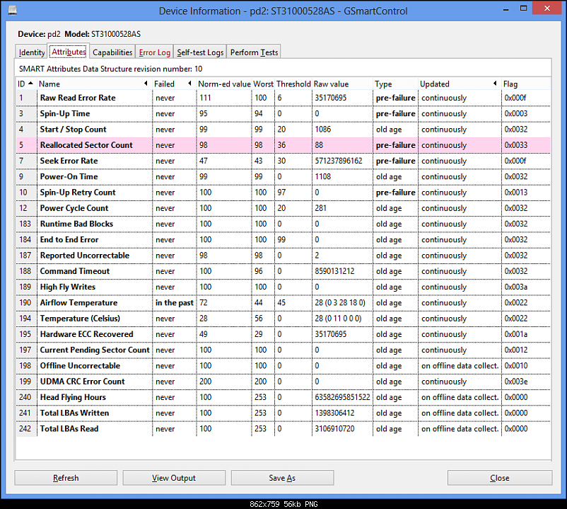

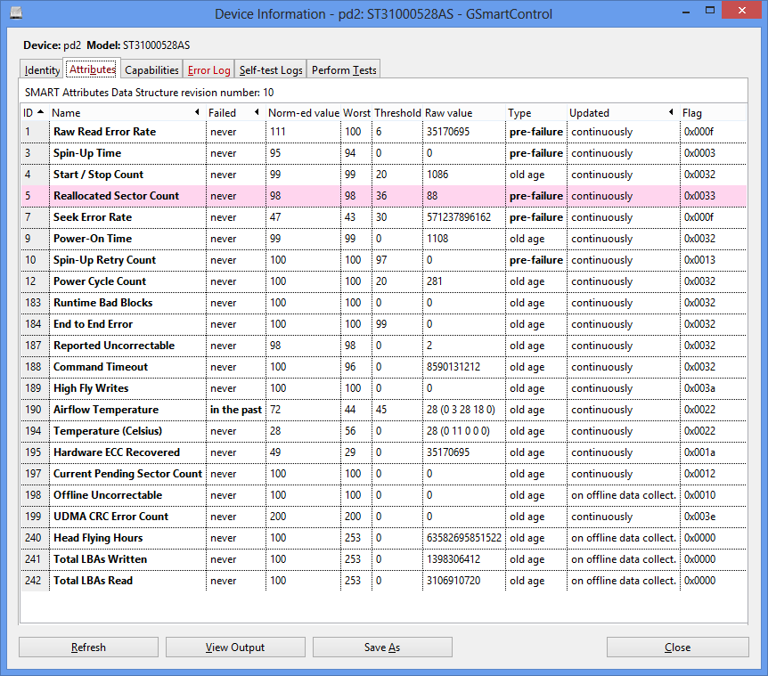

    Ich habe ein bisschen im Internet geschaut da wurde mir GSmartControl empfohlen, weil es mehr Details anzeigt als Speedfan oder Crystal:
Hits:	550
Größe:	56,1 KB
Hits:	378
Größe:	36,7 KB
    Es gibt dort auch eine Fehlerlog wo genauer beschrieben wird wann der Fehler auftrat:
    Complete error log:
    SMART Error Log Version: 1
    ATA Error Count: 2
    CR = Command Register [HEX]
    FR = Features Register [HEX]
    SC = Sector Count Register [HEX]
    SN = Sector Number Register [HEX]
    CL = Cylinder Low Register [HEX]
    CH = Cylinder High Register [HEX]
    DH = Device/Head Register [HEX]
    DC = Device Command Register [HEX]
    ER = Error register [HEX]
    ST = Status register [HEX]
    Powered_Up_Time is measured from power on, and printed as
    DDd+hh:mm:SS.sss where DD=days, hh=hours, mm=minutes,
    SS=sec, and sss=millisec. It "wraps" after 49.710 days.
    Error 2 occurred at disk power-on lifetime: 1020 hours (42 days + 12 hours)
    When the command that caused the error occurred, the device was active or idle.
    After command completion occurred, registers were:
    ER ST SC SN CL CH DH
    40 51 00 ff ff ff 0f Error: UNC at LBA = 0x0fffffff = 268435455
    Commands leading to the command that caused the error were:
    CR FR SC SN CL CH DH DC Powered_Up_Time Command/Feature_Name
    25 d5 08 ff ff ff 4f 00 00:22:11.928 READ DMA EXT
    25 d5 08 ff ff ff 4f 00 00:22:11.926 READ DMA EXT
    35 d5 08 67 ee 01 40 00 00:22:11.926 WRITE DMA EXT
    25 d5 08 ff ff ff 4f 00 00:22:11.923 READ DMA EXT
    35 d5 08 5f ee 01 40 00 00:22:11.922 WRITE DMA EXT
    Error 1 occurred at disk power-on lifetime: 1020 hours (42 days + 12 hours)
    25 d5 80 ff ff ff 4f 00 00:22:08.617 READ DMA EXT
    25 d5 80 ff ff ff 4f 00 00:22:08.615 READ DMA EXT
    25 d5 80 ff ff ff 4f 00 00:22:08.612 READ DMA EXT
    25 d5 80 ff ff ff 4f 00 00:22:08.610 READ DMA EXT
    25 d5 80 ff ff ff 4f 00 00:22:08.609 READ DMA EXT
    So wirklich schlau werde ich da nicht draus. Aber beide Fehler sind bei 1020 Betriebsstunden aufgetreten, also noch nicht lange her (jetzt hat sie laut Crystal 1108 Stunden).

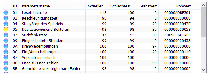

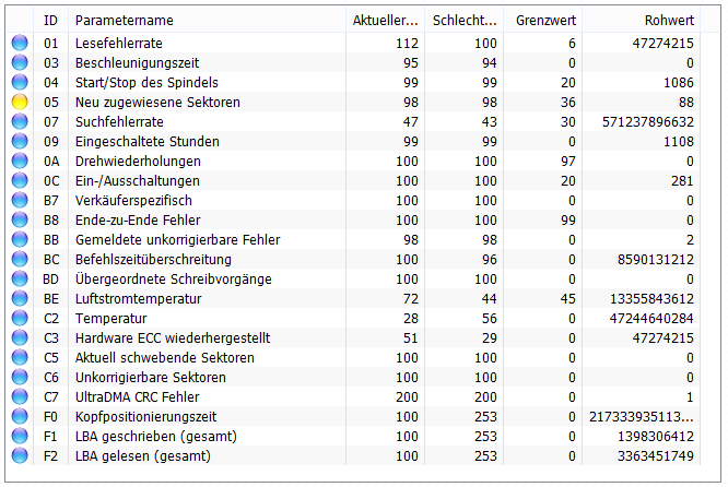

    Bitte mal auf Optionen ~~> Erweiterte Optionen ~~> Rohwert ~~> 10 DEC einstellen und dann gucken (und screen hier posten) was in der Spalte Rohwert für ein Wert steht.
    Die 100/100 von CDI kannste getrost vergessen.
    Avatar von Jokuu
    08.03.2014
    263
    Thanked 108 Times in 74 Posts
    Standard AW: Neu zugewiesene Sektoren (Reallocated Sector Count) bei Festplatte hoch (CrystalDiskInfo)
Hits: 2256
Größe:  37,4 KB
    Geändert von Jokuu (09.03.2014 um 22:51 Uhr)
    Musste dir keine Sorgen machen, aber behalt den Wert (Rohwert) die nächsten paar Wochen mal im Auge, sollte das signifikant (so um die 5000 oder so) mehr werden, würd ich da keine wichtigen Daten mehr drauf speichern.
