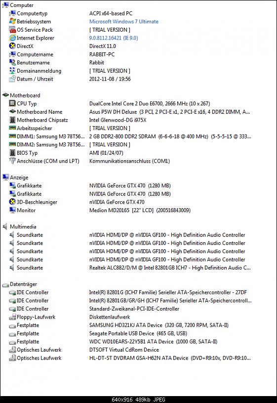

    Standard AW: 64-Bit aber keine 4GB RAM, wieso?!
Hits:	292
Größe:	488,8 KB
    Ich meinte eher diese Eigenschaften: Rechtsklick auf den Arbeitsplatz > Eigenschaften.
