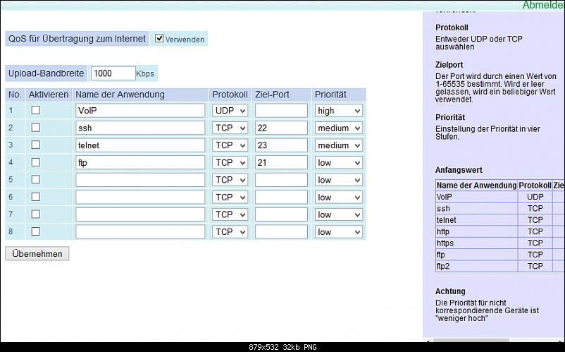

    Nun kann ich folgendes einstellen was auf dem Bild zu sehen ist:
Hits:	334
Größe:	32,3 KB
    Nun die Frage dazu:
    Kann ich mit den Einstellungen bestimmte Sachen bevorzugen? Weil man ja Prioritäten einstellen kann? Würde ich jetzt z.B. noch
    Teamspeak 3 sein, oder im Skype am reden sein oder so, das ist doch VoIP oder? Da müsste ich die Priorität auf "low" setzen
    damit der Ping unten bleibt, oder? Er steigt dabei nämlich immer von so 70 auf 150-200
    Haben Games auch irgendeine Bezeichnung wie VoIP? Und was soll ich bei Upload-Brandbreite eintragen?
    Vielen Dank wenn jemand das Problem lösen kann.

    Ja kannst du, musst nur Protokoll und Port angeben und eben die Priorität hochsetzen oder eben runtersetzen. Für Teamspeak kannst du z.b. hier sehen, welche Protokolle und Ports benutzt werden: TS-Support: Welche Ports benutzt Teamspeak 3?

    Du hast da was nicht verstanden, eine höhere Priorität bringt die Vorteile, mit einer niedrigen Priorität wird das Paket hinten angestellt und die Latenz (der ping) zum Teamspeak oder Skype Server steigen.
    Ob QoS in einem Low-End Router Vorteile bringt oder dadurch das der Router nun noch mehr Zutun hat als schon mit NAT kann ich dir nicht sagen.
    Der Name hat gar nichts zu sagen, der ist nur um schön auszusehen da.
    Das wichtige sind der Port und das Protokoll.
    Bei Teamspeak ist es dem Server Administrator überlassen, welchen Port er verwendet deswegen wird es schwer dafür eine Regel hinzuzufügen die für alle Server funktioniert.

    Das stimmt aber ich habe die Erfahrung gemacht, dass die meisten Server Admins Teamspeak auf den Standardport laufen lassen. Dann muss man nämlich keinen extra Port eingeben sondern nur die Ip oder Domain vom Server. Wenn man also eine Regel für den Standardport anlegt, hat man damit wohl den Großteil aller Teamspeak Server abgedeckt.
