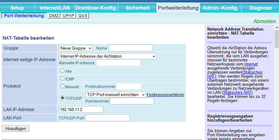

    Habe einen "Buffalo WHR-G300N" und habe es mehrfach hier versucht:
Hits:	680
Größe:	42,3 KB
    Habe einen random Namen eingegeben und bei "Port-Nummer:" einfach den Port eingetragen und wenn ich es dann auf
    Open Port Check Tool überprüfe, gibt es immer nur einen Error.
    Könnte mir evtl. mal jemand über TeamViewer helfen? Ich bekomme es einfach nicht hin, habe auch mal den Port noch bei
    "TCP/UDP-Port:" in die Zeile geschrieben aber klappt auch nicht..

    Das Feld 'Port-Nummer' unter 'Protokoll' ist vermutlich für den Remote-Port und 'LAN-Port' für den lokalen Port des Zielgerätes. Diese können sich unterscheiden, wenn z.B. bei dir lokal eine Anwendung auf Port 80 läuft, du sie aber von außen auf Port 82 erreichbar machen willst. In der Regel kommt also in beide Felder der gleiche Port. Im Feld 'LAN IP-Adresse' muss außerdem die lokale IP deines Rechners stehen. Wenn du das nicht bereits gemacht hast oder dir nicht sicher bist im Zweifelsfall also am Ziel-PC auf dem die jeweilige Anwendung später laufen soll folgendes machen: [Windowstaste] + [R] drücken, 'cmd' eingeben und mit Enter/OK bestätigen. In das schwarze Feld 'ipconfig /all' eingeben. Nun musst du den aktiven Netzwerkadapter finden, der mit dem Router verbunden ist. Dort muss es ein Feld 'IPv4-Adresse' geben, wo eine lokale IP-Adresse angegeben wird. Das ist beispielsweise bei allen IPs die mit 192.168 anfangen der Fall. Wenn dort eine andere IP als 192.168.11.2 steht, musst du die in das Feld schreiben.
    Wichtig ist auch, dass die jeweilige Anwendung die auf dem Port läuft den du freigibst auf der IP deines Netzwerk-Interfaces laufen muss, und nicht auf localhost bzw, 127.0.0.1! Also etwa 192.168.11.2, wenn das stimmt. Ansonsten ist die Anwendung nicht erreichbar, und deine Test-Seite wird nicht funktionieren, weil auf dem Port eben nichts läuft.

    Unter IPv4 steht 192.168.11.1 also die, die schon eingetragen ist.
    Was könnte nun also der Grund sein? Bei Port-Nummer und TCP/UDP-Port hatte ich schon den selben reingeschrieben,
    aber scheint immernoch nicht offen zu sein.
    Auf deinem Screen steht aber 192.168.11.2, solltest also noch mal prüfen, ob die tatsächlich stimmt.
    Hast du auch getestet bzw. nachgeschaut, ob die Anwendung dessen Port du weiterleiten willst, auf der richtigen IP bzw. dem richtigen Interface läuft? Das ist wie gesagt wichtig, wenn das auf localhost läuft wird es nicht funktionieren, auch wenn die Port-Weiterleitung im Router korrekt eingerichtet ist. Sieht man meist in der Config des jeweiligen Programmes, kann man im Zweifelsfall aber auch einfach testen. Wie das geht habe ich hier schon mal erklärt: https://u-labs.de/internet-und-techn...70/#post377605
