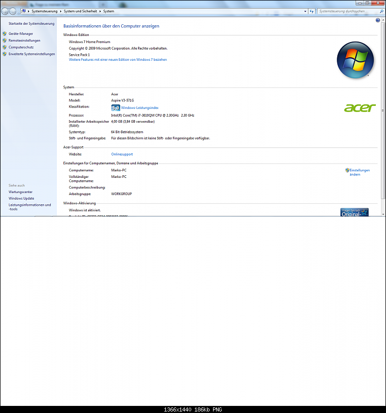

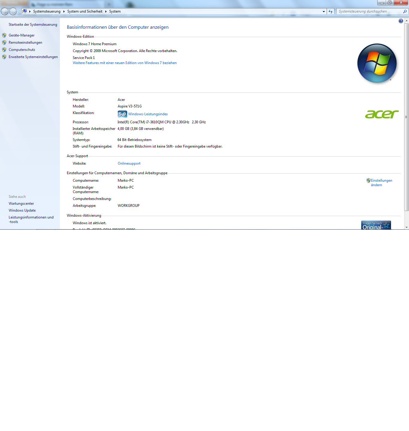

    Ich habe ein 64 bit Betriebssystem hier der screen:

    Standard AW: Nur 4GB Ram von 8GB nutzbar
    Dann werden von Windows und damit wohl deinem System nur 4GB erkannt. Ich würd sicherheitshalber noch im Bios nachgucken. Da gibts (meistens die Startseite) meistens eine Statusseite, wo man den gesamten installierten Arbeitsspeicher sieht. Wenn dort auch nur 4GB aufgelistet sind, werden die anderen 4GB definitiv nicht erkannt sofern die installiert sind. Bist du denn 100% sicher, dass da 8GB drin sein müssten? (ggf. nachschauen, zb auf einem Datenblatt zu deinem Notebook-Modell).
    Zur Not mal aufschrauben und nachgucken. Vielleicht steckt das andere Modul auch einfach nicht richtig drin und wird deswegen nicht erkannt.
    Sofern da noch Garantie drauf ist und du nachweisen kannst, dass da 8GB drin sein müssen, würde ich das aber lieber direkt an den Hersteller schicken. In der Regel erlischt nämlich die Garantie, wenn du das Gerät öffnest. Sofern einer der beiden Riegel defekt ist, wird der Hersteller ihn dann auch gleich austauschen.
