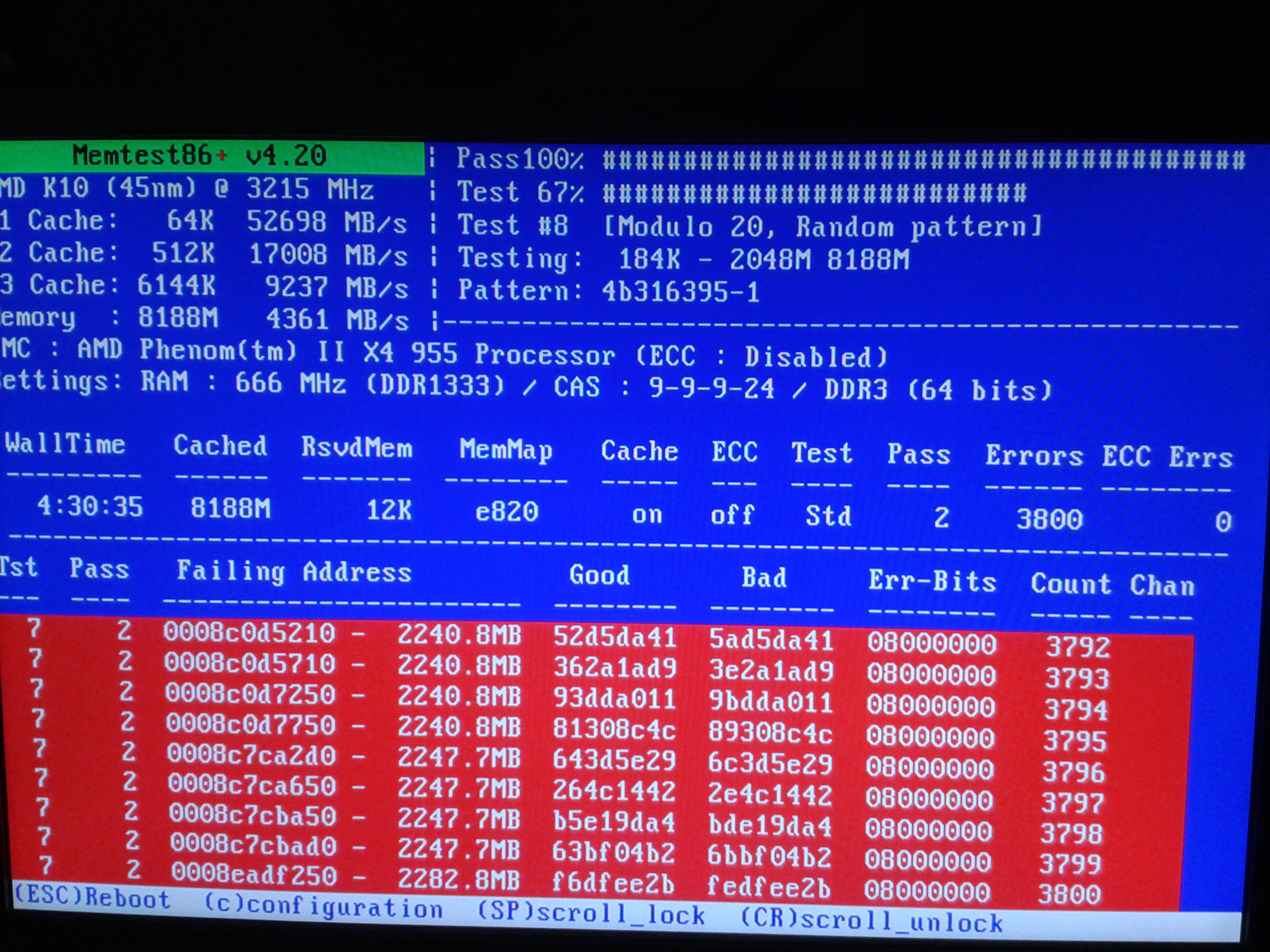

    Update:
    habe jetzt Memtest mal 4,5 Stunden durchlaufen lassen und die Fehlerzahl spricht für sich oder? ...
    Soll ich jetzt jeden einzelnen Riegel testen? Wie lange muss ich die denn durchlaufen lassen um sicher zu gehen das keine Fehler auftreten?
    Wenns der neu gekaufte Riegel sein sollte, kann ich den umtauschen?

    9.126
    Standard AW: Ständige Bluescreens
    Jo immer einen Riegel raus und dann testen, dann weißt du welcher Riegel defekt ist.
    Natürlich kannst du ihn umtauschen wenn noch Garantie drauf ist.
    Ein defekte Arbeitsspeicher ist wie eine Vase die in 1000 Einzelteilen ankommt, nur sieht man dem RAM leider den Defekt in der Regel nicht von außen an.

    Melde mich mal wieder
    Habe jetzt mal Intensiv durchgetestet mit Memtest86+ und bin zu dem Ergebniss gekommen das die Bluescreens durch einen defekten RAM ausgelößt wurden.
    Habe den Defekten RAM rausgenommen und seit dem läuft alles super ohne irgendwelche Abstürze.
    Danke für eure Hilfe
