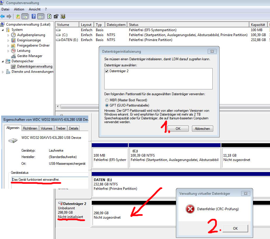

    Hallo,
    habe folgendes Problem beim Anschließen einer ExtFestpl. aus einem vermutlich defekten Festpl.-Recorder via USB-Adapter,
    kann man das Gerät noch verwenden oder lieber gleich in`n Müll kloppen(Datenrettung=unwichtig)?
    Wenn MBR gewählt wird, dann kommt auch die Meldung "Datenfehler (CRC-Prüfung)".
    Win7 HomePremium/64Bit, ich würde es auch mit Linux Ubuntu o. Mint versuchen, falls es was bringen würde
    Hier ein Screener in der Reihenfolge von dem Vorgang

    Ich glaube da läuft etwas falsch. Du hast für einen Wechseldatenträger GPT als Partitionstyp ausgewählt. Das geht nicht. GPT darf nicht für Wechselmedien genutzt werden. Ausserdem ist der Einsatz von GPT nur bei Grossen Datenträgern > 2 Terrabyte sinnvoll. Daher versuche mal die Platte als Typ MBR zu verwenden. Das sollte funktionieren.
