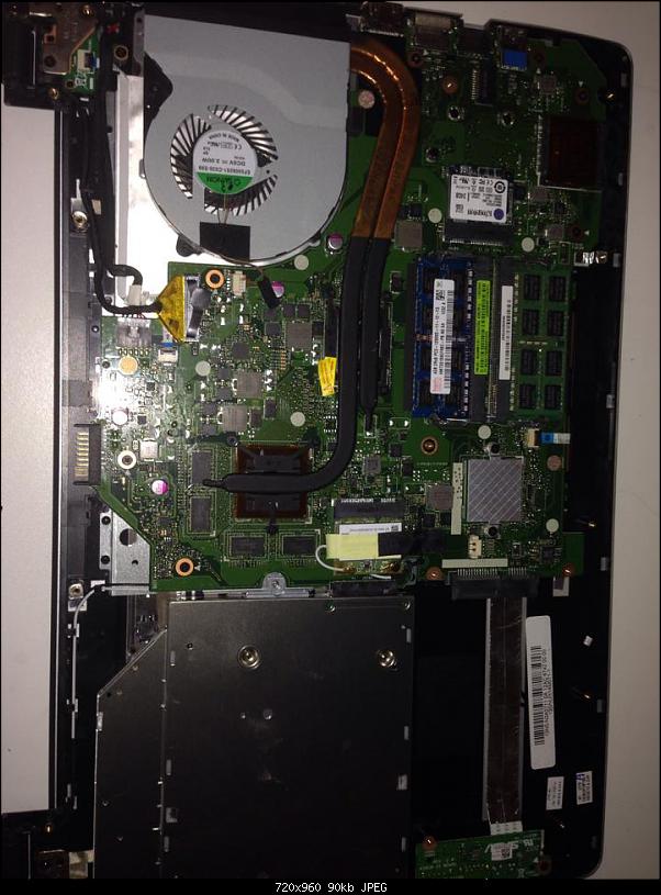

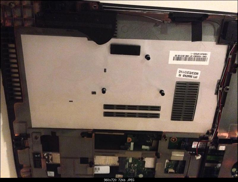

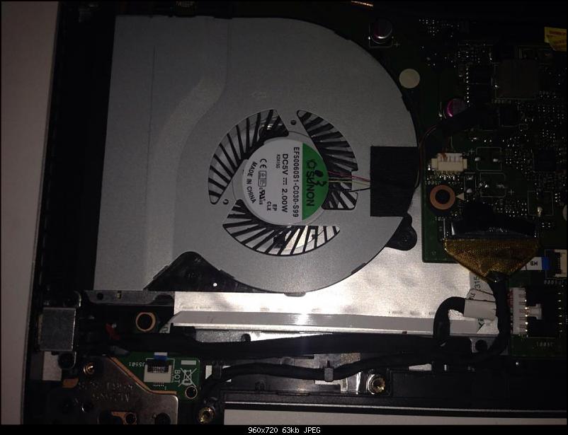

    Hi, ich habe mich nach Chrissys Post nun doch an den Laptop getraut, und mit bisschen schweiss und Arbeit ihn aufbekommen, die Asus Leute haben wirklich gute Arbeitet geleistet, er war super sauber, habe zur Sicherheit noch kurz einmal nachgesäubert....
    So sieht Er von Ihnen aus, das Aluminium ist im Prinzip die Oberfläche die so scheisse Heiss wird, das ist auch das Teil unterm Lüfter.
    Es ist also wirklich sauber, sind es vllt. irgendwelche Einstellungen im PC die ich falsch gemacht habe, iwann mal, die nun so eine Hitze erzeugen?! Oder woran könnte es sonst noch liegen?Klicke auf die Grafik für eine größere Ansicht

    Meistens bilden sich innerhalb des Lüfters "Wollmäuse", also Ansammlungen von Staub und Fusseln, die musst du versuchen heraus zu bekommen. Ansonsten kannst du noch die Kühlpaste zwischen CPU und Kühler wechseln, da gibt es z.T. große Unterschiede. Google einfach mal nach einem entsprechenden Test.

    Es kann nicht sein das der Laptop so heiß wird. Asus verwendet meiner Erfahrung nach keine Wärmeleitpaste sondern diese Art ''Pats'', die im übrigen fürn Arsch sind. Tausch nochmal die Arbeitsspeicher und schaue obs besser wird. Sollte dies kein Erfolg haben kauf dir Wärmeleitpaste und ggf. so ein Kühler.
