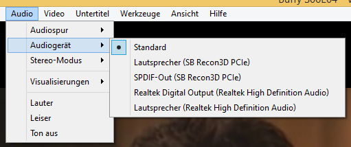

    Ja dazu brauchst du 2 Audiogeräte, also eine weitere Soundkarte.
    Der Frontanschluss ist nur ein 2. Anschluss für deine OnBoard-Karte.
    Ich habe z.B. eine Soundkarte in meinem PC und eine OnBoard aufm Mainboard.
    Ich kann im VLC nun auswählen, auf welchem Audiogerät ich meinen Sound ausgegeben haben möchte.
    Wenn ich mein BT-Headset anschließe, habe ich noch eine weitere Ausgabemöglichkeit in VLC.
Hits: 166
Größe:  33,5 KB
    Mit dem Betriebssystem selbst kann ich jedoch nur 1 Standartausgabegerät wählen.
    Du musst also gucken ob deine Software deine Anforderungen unterstützt.
    Wenn dein Player auch so eine Auswahl des Ausgabegerätes hat, kannst du ihn ja auf die PCIe-Soundkarte stellen und in Windows als Standard die OnBoard-Karte und deine Anlage an die PCIe-Karte anschließen (ober umgekehrt).

    Mit Bluetooth kann ich da auch nichts machen, richtig? Also grundsätzlich benötige ich eine weitere Soundkarte, mh?
    Standard AW: 2 Audio Eingänge unterschiedlich nutzen?
    Doch doch, wenn du ein Bluetooth-Audio-Device hast was von Windoof auch als solches erkannt wird, kannst du dieses bei deinem Programm als Ausgabegerät wählen (wenn dein Programm das hergibt).
