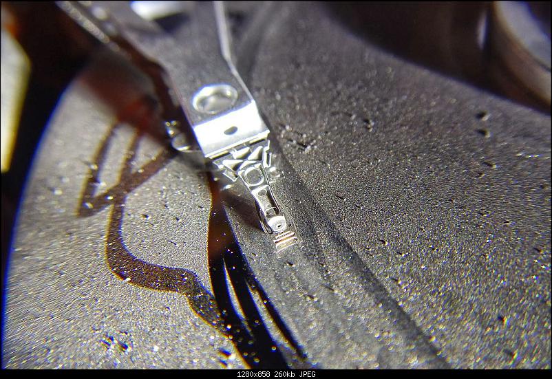

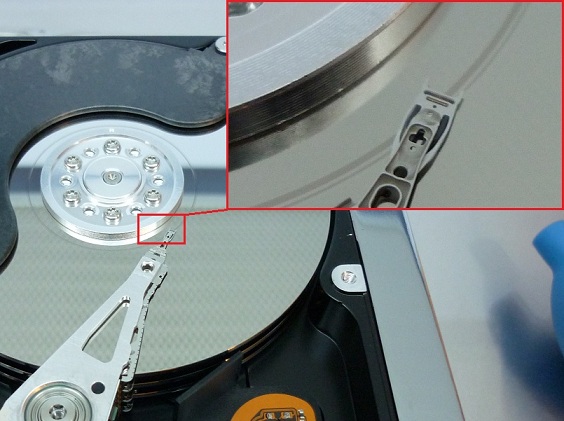

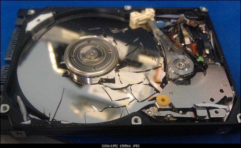

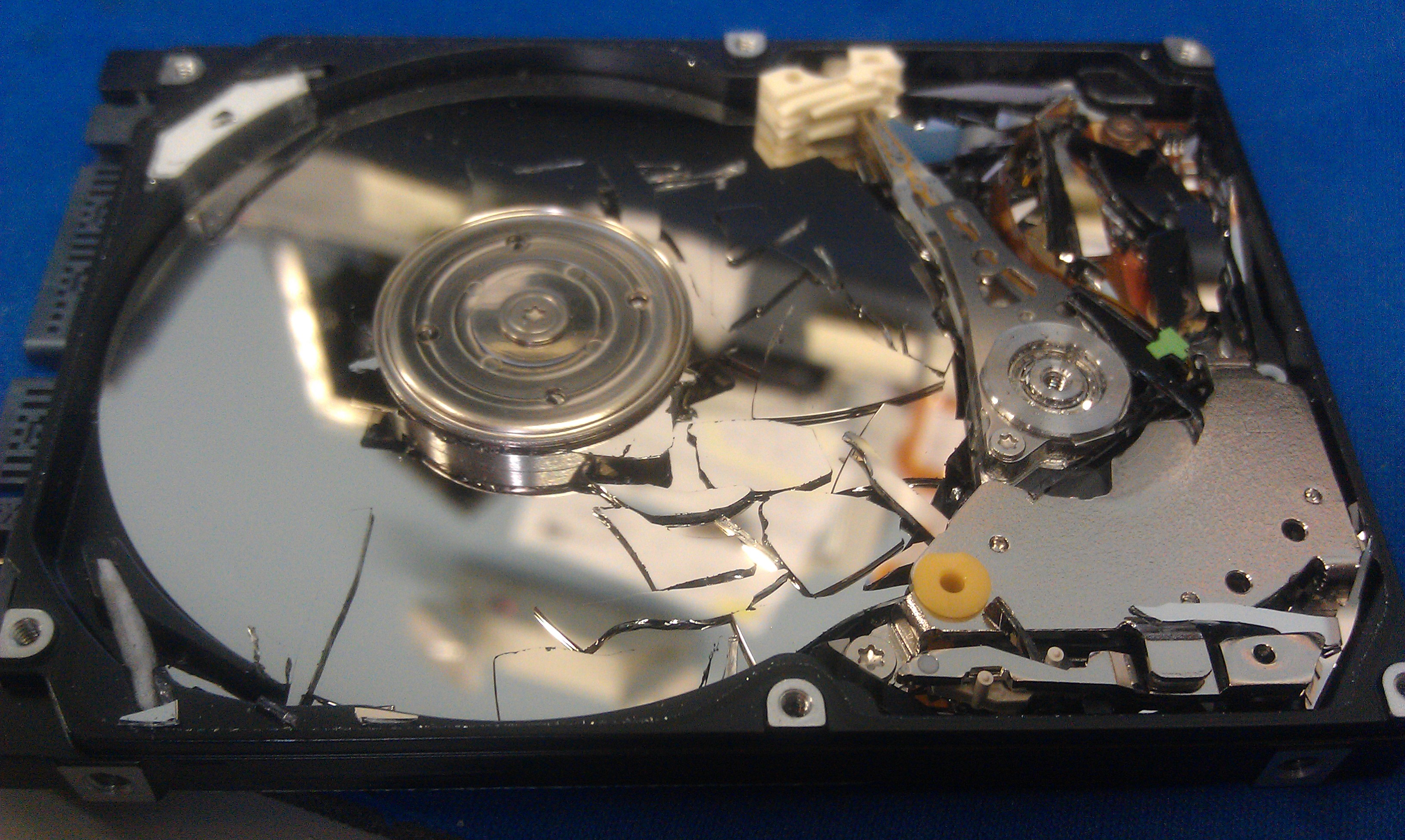

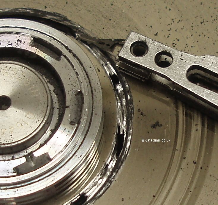

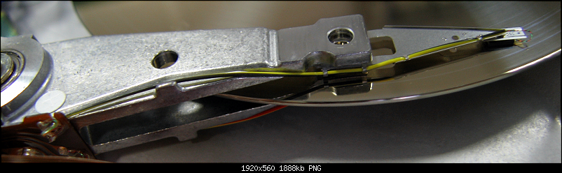

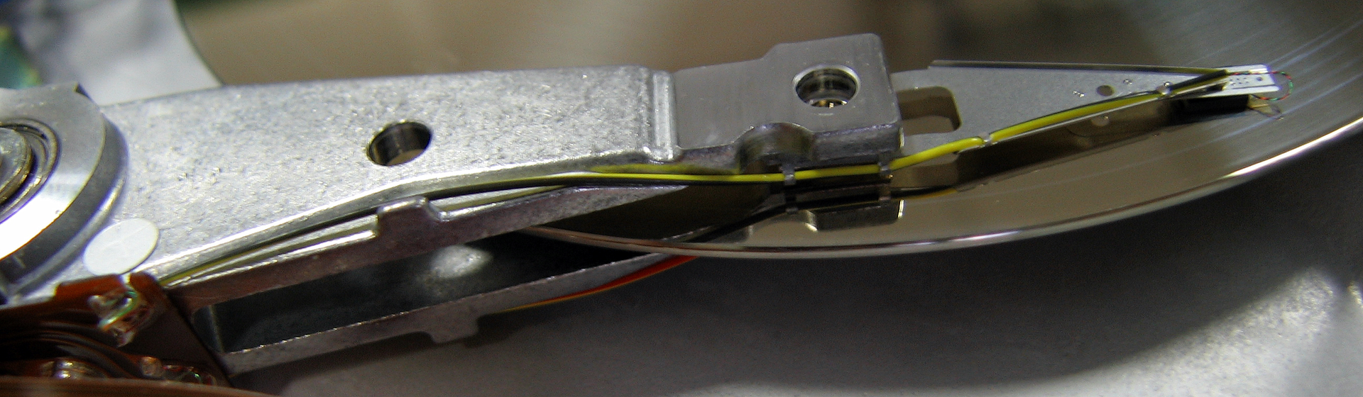

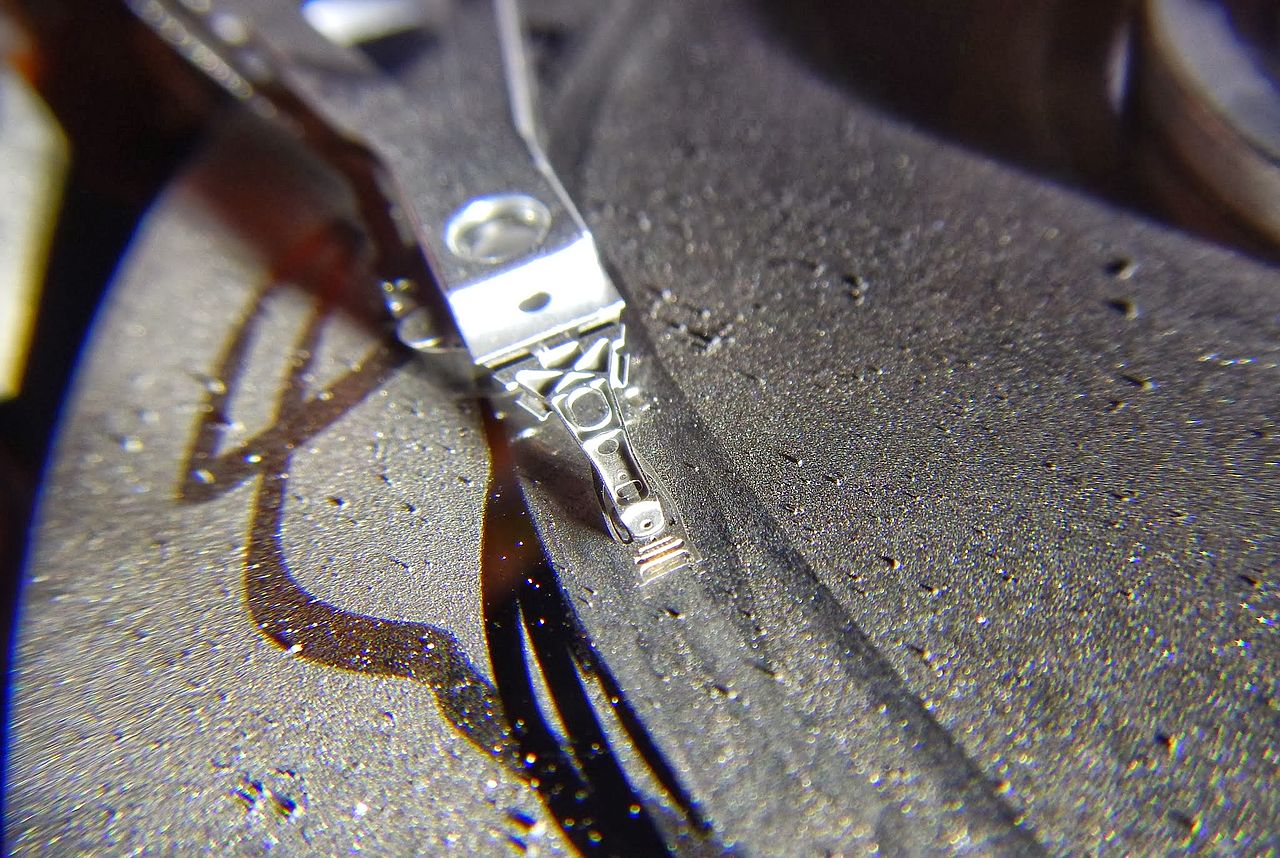

    Hier noch ein paar Bilder von Headcrashed-Platter (es heißt wirklich PlatteR, das ist kein Verschreiber), man kann sich vorstellen, dass wenn der R/W-Kopf denkt er wäre eine Schallplattennadel, dort rein gar nichts mehr zu machen ist:
Hits:	401
Größe:	146,6 KB
ID:	8064Klicke auf die Grafik für eine größere Ansicht
Hits:	443
Größe:	259,9 KB
ID:	8065Klicke auf die Grafik für eine größere Ansicht
Hits:	548
Größe:	1,84 MB
ID:	8066Name:  45368d1226796310-defekte-grafikkarte-den-backofen-headcrash-closeup.jpg
Hits: 1599
Größe:  120,9 KBKlicke auf die Grafik für eine größere Ansicht
Hits:	968
Größe:	1,55 MB
ID:	8068Name:  head-crash.jpg
Hits: 1273
Größe:  90,9 KB
  9. #8
    4.136
    Thanked 2.066 Times in 1.521 Posts
    Standard AW: S.M.A.R.T. Neu zugewiesene Sektoren
    Sorry Sky,
    ich hab schon physikalisch andere Head-Crash "gesehen", nicht nur die Quellen aus Google's Bildersuche!
    Und üblicher Weise kommen Sektor-Fehler durch thermische Auswirkungen auf die Speicherschicht zustanden.
