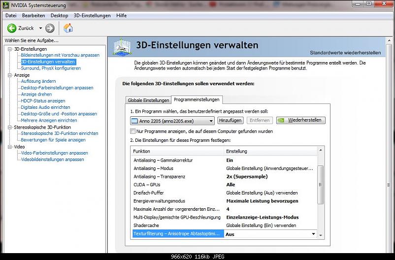

    Also man kann unter "Systemeinstellungen" auf "NVIDEA Systemeinstellungen" gehen und dort unter "3D Einstellungen verwalten" einzelne Programme angeben. Anfangs war Anno2205 hier nicht eingetragen. Dann wollte ich versuchen ein Profil anzulegen und habe "Anno2205.exe" ausgewählt und die Einstellungen geändert. Evtl auch die Falschen.
Name:	2016-06-30 18_35_01-NVIDIA Systemsteuerung.jpg
Hits:	243
Größe:	115,6 KB

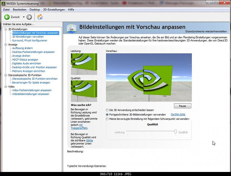

    Unter "Bildeinstellungen" kann man nun entweder die Profile auswählen die man definiert hat oder die 3D Anwendung selbst entscheiden lassen. Alles hat nicht funktioniert.
Name:	2016-06-30 18_38_05-NVIDIA Systemsteuerung.jpg
Hits:	252
Größe:	111,0 KB
