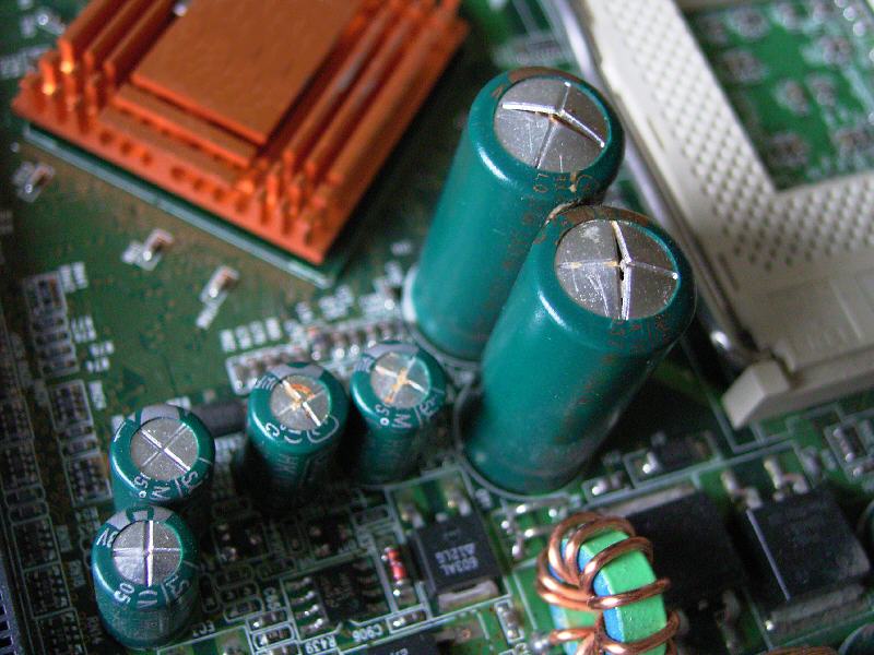

    Auch eine mögliche Fehlerquelle ist das Netzteil, die springen auch gerne über die Klinge,
    vor allem wegen defekten Kondensatoren., die sehen dann etwa so aus:
Hits: 336
Größe:  76,9 KB
    Das kann auch auf dem Mainboard passieren, wenn da keines Feststoffkondensatoren verbaut wurden.

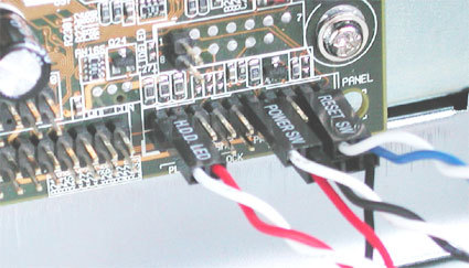

    Was auch sein kann:
    Der Schaltkontakt im Power-Knopf hängt, und schliesst so dauerhaft.
    Dafür müsste man das Kabel für den "Power SW" abziehen und dann mit einem Schlitz-Schraubendreher den
    PC starten (Kurzschliessen der beiden Pins auf dem das Kabel "Power SW" steckte)
    Das Kabel, und die Pfostenleiste sieht in etwa so aus:
Hits: 383
Größe:  35,0 KB
    Nachtrag:
    Wenn das Kabel "Power SW" abgezogen ist dürfte der PC NICHT von alleine angehen!
