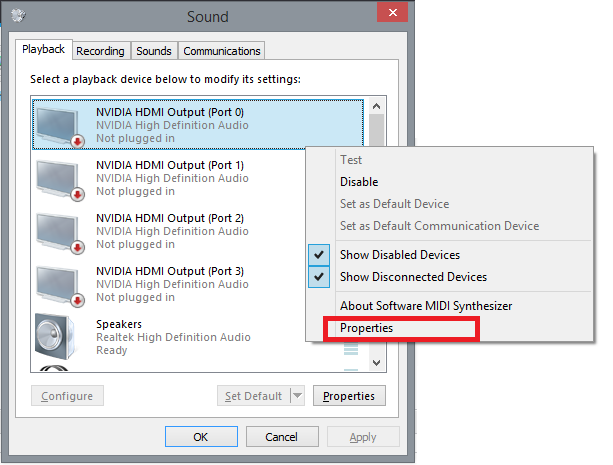

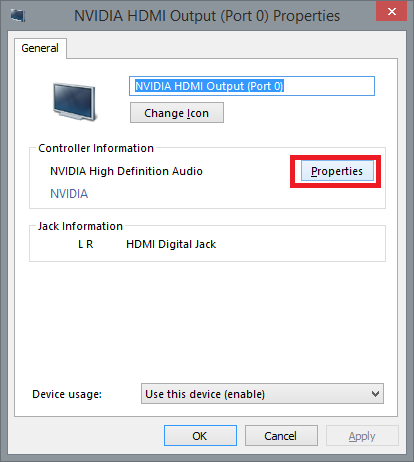

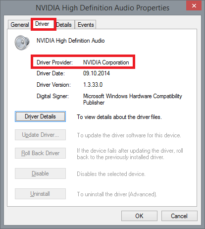

    Hast du die NVidia-Audiotreiber installiert (die Kontextmenüs jeweils per Rechtsklick öffnen, auf deutsch "Wiedergabegeräte", "Eigenschaften" x2, "Treiber" o.ä.)?

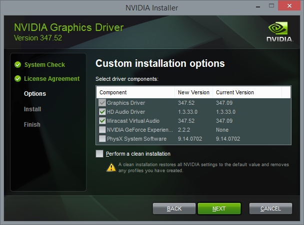

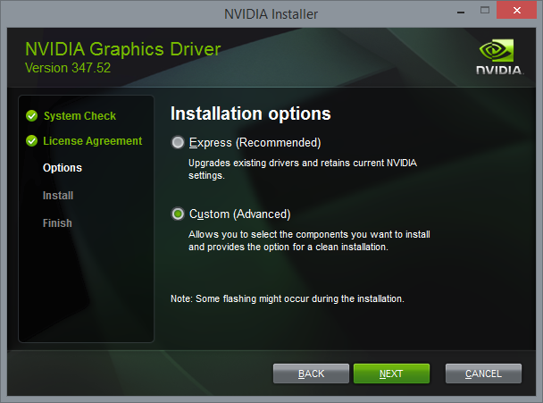

    Hast du deine NVidia-Treiber auf dem aktuellsten Stand? NVidia Treiberdownload, bei den Grafikkartentreibern sind auch Audiotreiber mit dabei:

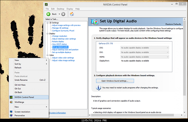

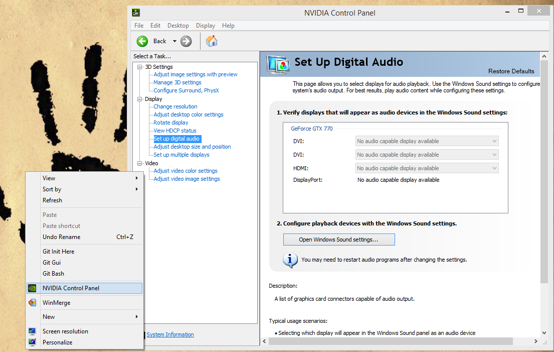

    Was sagt das NVidia-Controlpanel hinsichtlich Audio (Rechtsklick auf dem Desktop)?
Hits:	442
Größe:	261,3 KB
