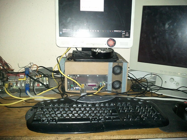

    Es ist ein Hobby wenn man es gut umsetzt, nennt sich Modding, macht Spass und muss keinen Nutzen haben ausser hübsch auszusehen.
    Mein NAS ist auch in nem Subwoofergehäuse drin und fühlt sich trotz schlechter Luftströme (kurz getestet mit Zigarettenrauch) pudelwohl darin:

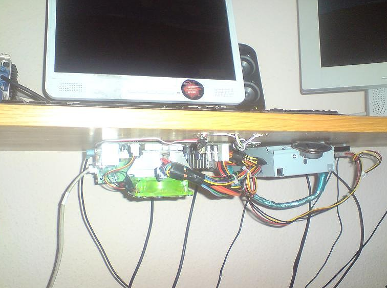

    Ich bastel gern mal mit älteren PC Komponenten, die eh zu kaum noch etwas zu gebrauchen sind rum:
    PC untern Tisch geschraubt:

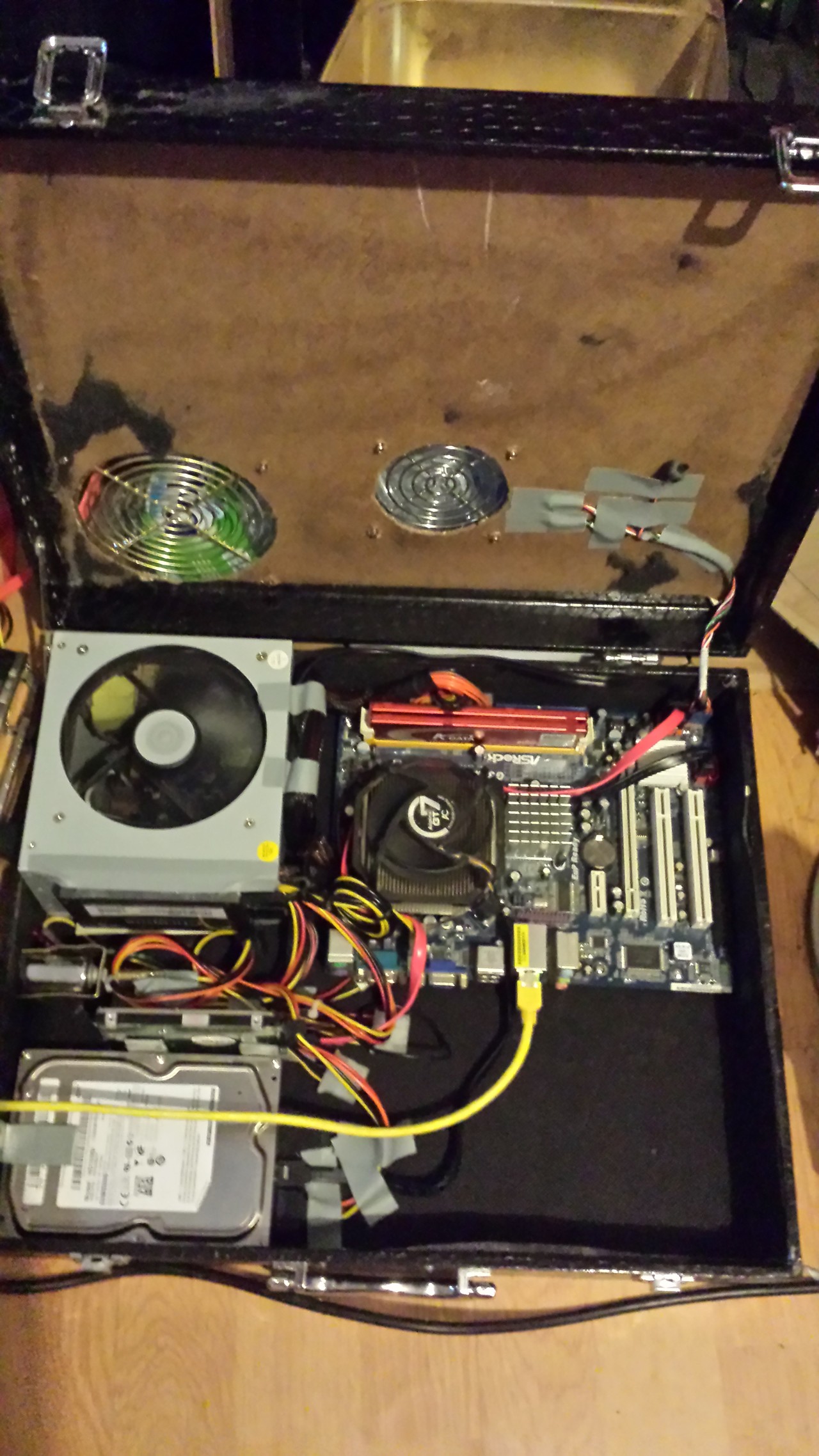

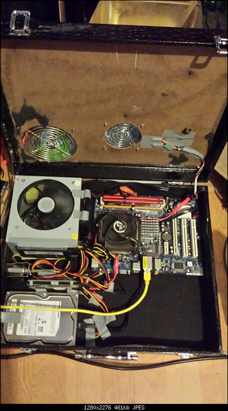

    Oder in einen alten Besteck-Koffer eingebaut:

    Ist zwar alles mehr als Laienhaft zusammengeschustert, aber für hochwertiges Profi-Modding hatte ich bisher einfach kein Geld (was sich mit dem Öl-Ding definitiv ändern wird, denn das soll was fürs Auge werden).
