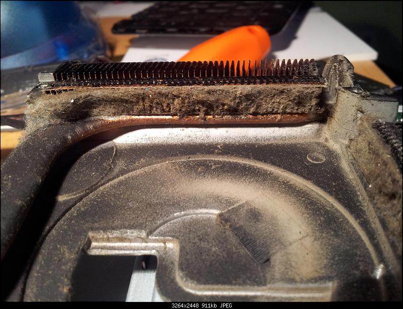

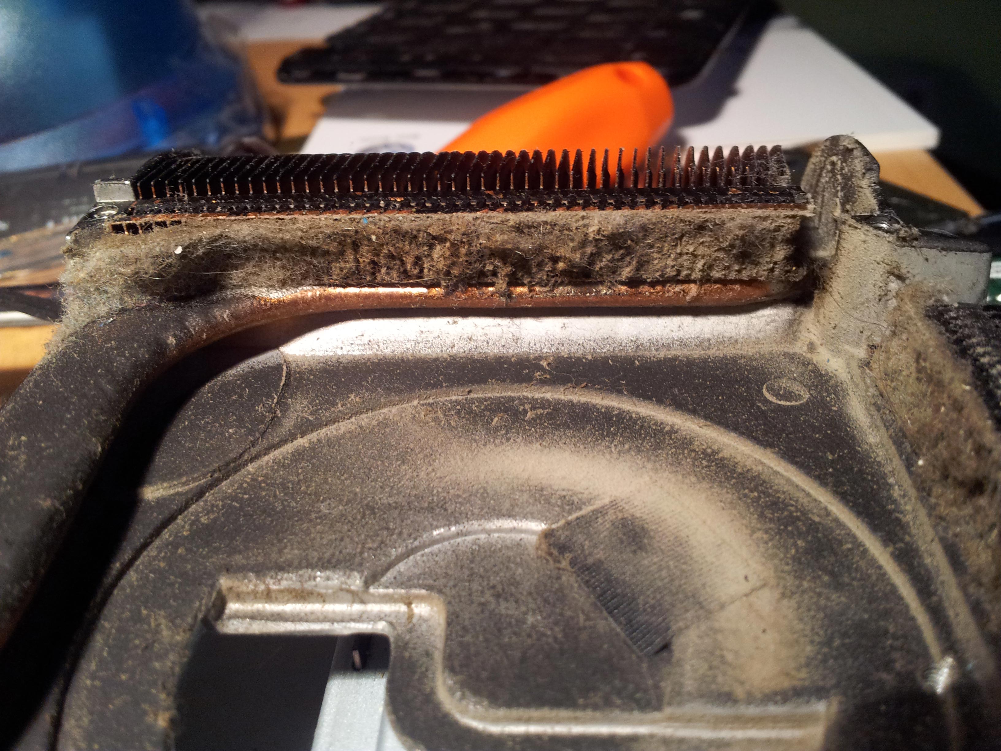

    Den Lüfter zu reinigen ist bei Notebooks im Prinzip witzlos.
    Das Ding ist andauernd in Bewegung, da bleibt am wenigsten Staub hängen.
    Problematisch ist die Heatsink, da wird der ganze Staub reingeblasen weil die warme Abluft bei Notebooks ja praktisch nur darüber aus dem Gehäuse kann.
    Wenn die Garantie rum ist, ist das Ding mindestens 2 Jahre alt und ich kann dir versprechen, dass deine Heatsink dicht sein wird.
    So sieht die Heatsink eines 3 Jahre alten Notebooks von nem Kollege aus, das vorher noch nie gereinigt wurde:
Hits:	634
Größe:	910,6 KB
    Hab leider kein Foto nach der Reinigung gemacht, zum Vergleich mal ein Foto aus Google wie das ungefähr aussehen sollte:
Hits: 785
Größe:  28,1 KB
    Wenn man die beiden Bilder vergleicht wird man feststellen, wieso PCs, insbesondere Notebooks, regelmäßig gereinigt werden müssen und wieso es zu Problemen wie diesen hier kommt wenn man es nicht tut.
    Kannst natürlich noch Temperaturmessungen durchführen, Logs auswerten oder die Lüfterdrehzahl mit dem Neuzustand vergleichen (Wenn dein Lüfter Drehzahlen auflegt als gäbe es kein Morgen mehr ist das ein eindeutiges Indiz für ein Zirkulationsproblem).
    Aber nach >= 2 Jahren sollte ein Notebook so oder so mal gereinigt werden.
