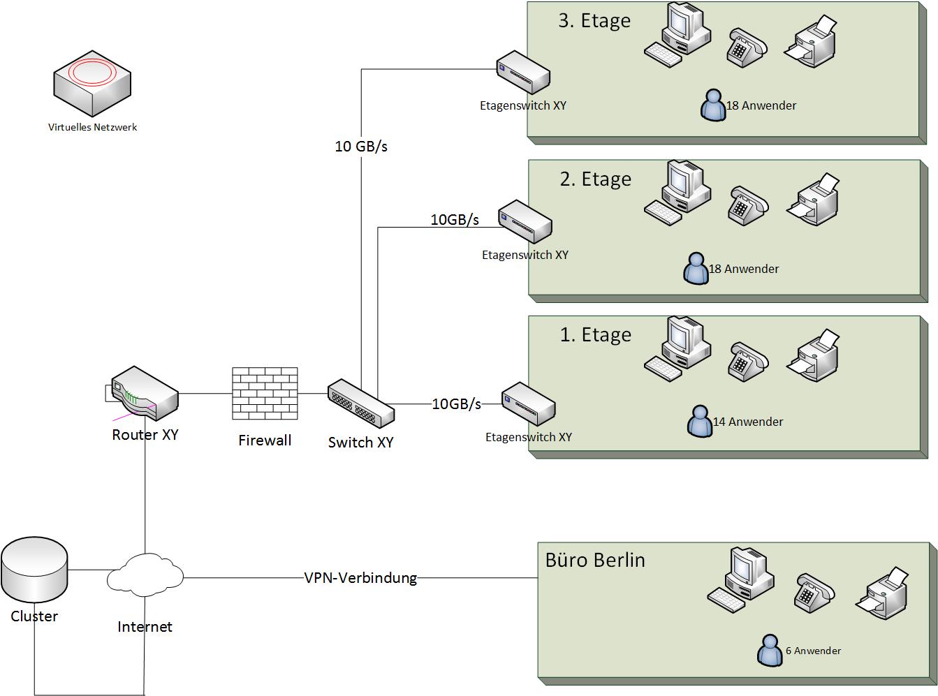

    vielen Dank für deine Antwort! Leider müssen wir uns auch mit der Tertiärverkabelung beschäftigen und die Meterzahl, Preise wie Qualität berücksichtigen.. Da habee ich mich für ein einheitliches Kabel enschieden: CAT7 (S/FTP 4x2x0,56 AWG23/1 PIMF 1000MHz), Übertragungsgeschwindigkeit 10GBit/s, Reichweite bis zu 100m (10GBase-T).
    Der Netzplan ist auch schon vorläufig aufgestellt.
    https://u-img.net/img/6787Th.jpg
    Ich überlege auf eine hochwertigere Twisted-Pair-Verkabelung zu setzen. Die virtuell Machine kann ich noch nicht direkt einordnen.

    Deiner Darstellung nach gehören die drei Etagen alle zusammen und sind nicht irgendwie getrennt, etwa nach unterschiedlichen Bereichen? Ansonsten müssten dort Router anstatt Switches stehen.
    Twisted-Pair Kabel würde ich auf jeden Fall einsetzen. Am besten gleich CAT7. Sie sind nicht viel teurer als CAT6A, dafür aber Zukunftssicherer. Geschwindigkeiten über 10GB/s sind damit möglich, falls die Datenmenge in Zukunft ansteigen. Wobei für die einzelnen Arbeitsplätze selbst Gigabitlan natürlich reicht.
