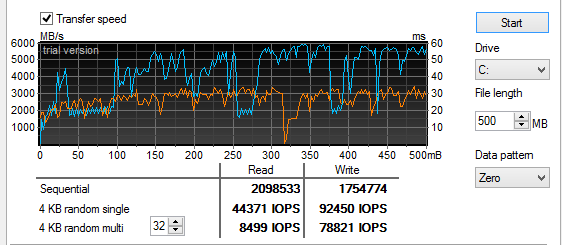

    Hier mal mein Benchmak von ner Samsung SSD 840 Evo (systemplatte, 250GB):
Hits: 406
Größe:  18,7 KB
    Aber den Benchmark kann man wohl wegwerfen, das Programm scheint mit der Platte nicht zurecht zu kommen (das scheint mir eh irgendwie nicht so das tollste zu sein)

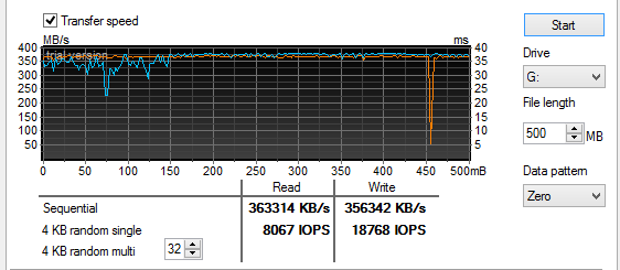

    Hier mal von meiner Mushkin 128GB SSD:
Hits: 424
Größe:  14,3 KB
    Diese Werte erscheinen mir schon realistischer zu sein...

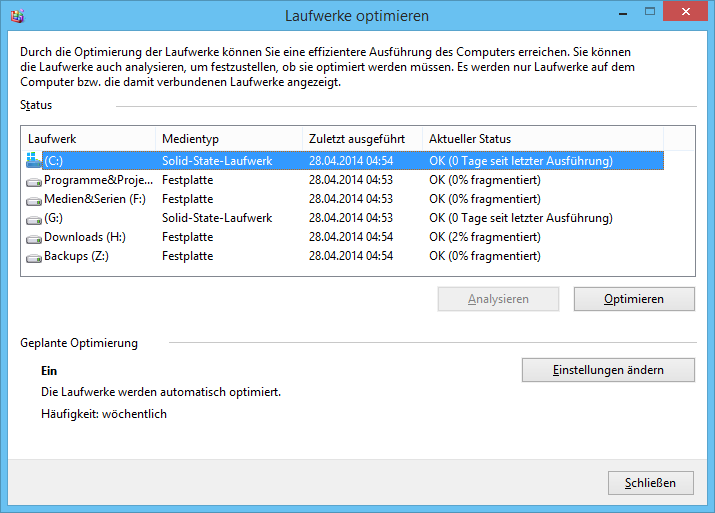

    Standard AW: Festplatte langsam?
    Sollte der TE Win 8.1 nutzen, dann Defragmentiert/optimiert das Betriebssystem standardmäßig alle Platten von selbst 1x die Woche.
    Von der Nutzung von älteren Betriebssystemen kann ich nur dringend abraten.

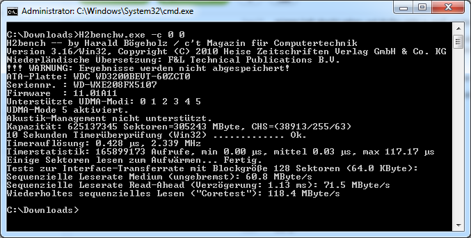

    Ich habe es mit dem Programm von Finn probiert:
Hits: 381
Größe:  46,2 KB
    Verstehe aber nicht so richtig was jetzt meine Leserate ist? 60.8MB/s 71.5MB/s oder 118.4MB/s?
