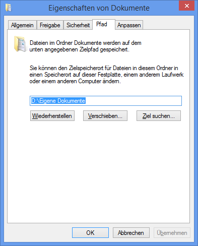

    Ich weiß nicht wie deine Verzeichnisstruktur aussieht, aber wenn du die von Windows standardmäßig vorhandene Bibliotheken (Dokumente, Bilder, Musik etc) nutzt, kannst du die einfach verschieben. Mache dazu einen Rechtsklick auf eine Bibliothek (z.B. Dokumente), oben auf den Tab 'Pfad' klicken:
Hits: 214
Größe:  14,1 KB
    Dort kannst du unten nun auf den Button 'Verschieben' klicken, und anschließend einen Zielordner auswählen, der sich auf deiner Festplatte befindet. Wenn du die anschließend erscheinende Warnmeldung, ob alle vorhandenen Daten in das neue Ziel verschoben werden sollen mit Ja bestätigst, werden die automatisch verschoben. Anschließend kannst du im Tab 'Pfad' kontrollieren, ob das geklappt hat. Dort müsste dann der Laufwerksbuchstabe der Festplatte stehen (Bei mir D: ) anstatt dem Standard-Pfad (C:\Users\Benutzername [...]).
