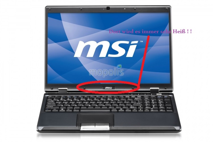

    ich hatte vor geraumer Zeit schon mal ein Thread bez. meines Laptops eröffnet, nun ist es aber ein anderes Problem.
    Also der Laptop wird immer am Bildschirm richtig heiß, so das er sich automatisch Abschaltet, ist halt gegen richtiges Überhitzen geschützt.
    nun ist meine Frage, was kann ich dagegen tun, das es beim Monitor nicht mehr so heiß wird?
    Ich zeige euch über ein Bild wo ich es meine.
Hits: 1221
Größe:  76,1 KB
    Danke euch schon mal für die Hilfe.

    An der Stelle dürfte der Inverter für die Display Beleuchtung sitzen,
    wenn der so heiß wird dass der PC sich abschaltet, gehe ich mal stark davon aus das der Inverter bald den Geist aufgibt.

    Ich denke auch, dass der Inverter bald den Geist aufgeben wird...
    Irgendwas wirds da drinnen geschossen haben!
    Was kannst du machen:
    -> Einschicken und Reparieren lassen (Kosten außerhalb der Garantie: 200-300€)
    -> Solange damit arbeiten, bis das Teil kaputt geht und dann einen neuen kaufen ^^

    Also der Lüfter funktioniert einwandfrei habe den erst vor kurzem gereinigt und es ist der Inventer ich werde nachher mal mehr Infos zum Gerät geben, gibt es die Möglichkeit den Inventer selbst auszuwechseln? Wenn ja wie viel kostet es mich?

    Aber ich kann mir nicht vorstellen das der Inverter das Notebook dazu veranlasst
    ganz abzuschalten, der würde nur das Display "dunkel" lassen und Du würdest
    aber immer noch ein Bild mit einem ext. Monitor bekommen.
    Das Abschalten hat sicher ganz andere Gründe.

    Garantie gibt es nicht mehr und man sieht auf den Bild bzw den Bildlink welcher Laptop es ist das ist der msi cr600
