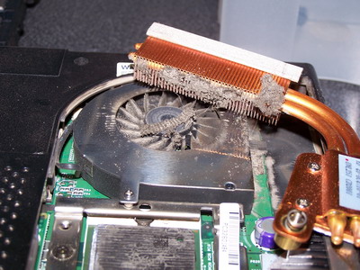

    In Notebooks werden Heatpipes (Wärmerohre) verbaut,
    um die Abwärme der Chips/CPU/GPU an eine besser belüftete Position zu verfrachten!
    Die sehen in etwa so aus (vor allem wenn dreckig)
Hits: 196
Größe:  62,8 KB
    Wenn es der Inverter wäre, dann würde das Notebook noch weiter laufen und Du würdest,
    wenn Du mit einer Taschenlampe auf das Display leuchtest, ein Bild sehen.
    Problematisch ist bei den nvidia-Chips, dass wenn die wärmer werden sich die Ballgrids lösen können,
    da wo die "eigentlich" aufgelötet sein sollten (nennt man auch Flexfehler).
    Im kalten Zustand wirkt sich das nicht aus, aber wenn es wärmer wird, und die Komponenten sich ausdehnen
    (wir erinnern uns, Physik, Längenausdehnungskoeffizient unterschiedlicher Materialien), kann es zu Problemen führen.
    Du müsstest Den Link im Acer-Userforum komplett überfliegen, die beiden Techniker dort reparieren solche Problem-Notebooks.

    Also Der Heatpipe ist es nicht, das ist klar, das ding ist komplett gereinigt, würdet ihr mich lieber zu einen neuen Laptop raten oder würde ich diesen laptop noch kostengünstig retten können?
