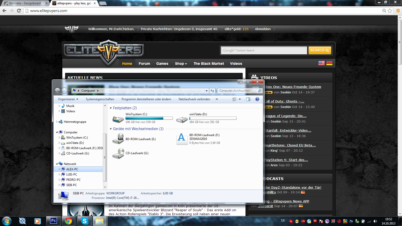

    Hey Leute!
    Ich hab ein Problem !
    Undzwar hab ich grade bemerkt das iwie da andere PC'S bei Netzwerke stehn bei meinem Laptop
    ALEX-PC
    PEDRO-PC
    LUIS-PC

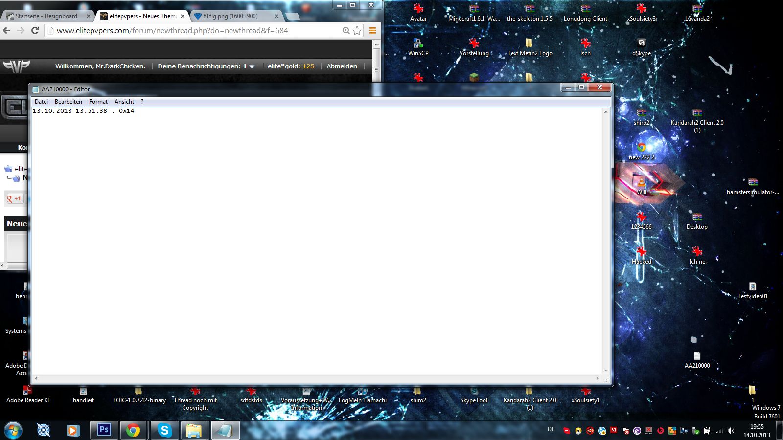

    Hab auch bemerkt das jmd dauernd Textdokumente auf meinem Laptop macht
    Kann mir vlt jmd helfen???
    Hab %appdata% geschaut //Hab Unsichtbare Textdokumente gefunden alles was ich mache steht da drinne. Also wenn ich Skype schreibe facebook oder so da steht alles drinnen :/
    HILFE

    Standard AW: Laptop gehackt? HILFE/falls ich hier falsch bin bitte moven danke
    Passwörter würde ich am besten von einem anderen PC aus oder vom Handy ändern.
    Schau mal im Autostart nach einer verdächtigen Datei und im Task-Manager nach einem
    verdächtigen Prozess.
    Mal durchlaufen lassen: HijackThis - Download - CHIP Online
    Findet auch oft schädliche Prozesse, poste einfach mal den Log.
    Neu aufsetzen wäre natürlich am sichersten.

    Standard AW: Andere haben Zugriff auf mein Laptop
    Ehm das sind Rechner die für gewöhnlich an DEINEM lokalen Netzwerk hängen so lange da nicht irgendwas total fehlkonfiguriert ist. Sicher dass das niemand ist der bei euch wohnt (Bruder, Schwester etc)?
    Ansonsten prüf mal ob dein WLAN offen ist, wenn ja hast du da nämlich eine gewaltige Sicherheitslücke. Jeder der darüber den Zugang mitnutzt hat Zugriff auf alles was du freigegeben hast und abhängig von deiner restlichen Config auch noch mehr.

    Da kommen jetzt immer neue PC-S bei Netzwerke
    ALEX-PC DELTA-PC LUIS-PC und VIECH steht jetzt da.
