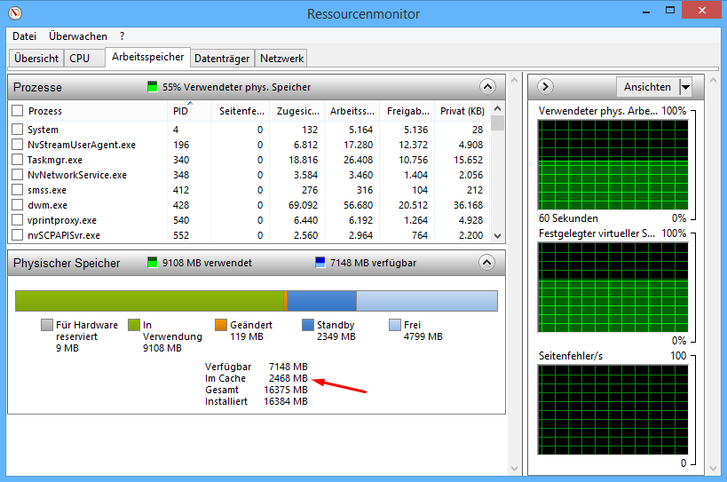

    Die SSD. Da liegt auch deine Auslagerungsdatei drauf, sodass der PC selbst beim swappen durch die geringeren Zugriffszeiten profitiert. Natürlich sind die nicht auf dem Niveau des RAMs, aber eben deutlich besser als auf einer alten Magnetfestplatte. Dir sollte aber klar sein, dass du mit diesem Schritt nicht die optimale Performance erreichst, wenn tatsächlich regelmäßig Arbeitsspeicher fehlt und dieser daher ausgelagert werden muss. Wie hast du das denn geprüft bzw. festgestellt? Die Speicherverwaltung eines Betriebssystemes ist nicht ganz trivial und dürfte so manches Buch füllen. Beispielsweise gibt es einen Zwischenspeicher (Cache), der zwar auch als belegter RAM gilt, jedoch bei Speichermangel teils geleert werden kann:
    In diesem Beispiel wären das 2,4 GB. Je nachdem was du mit dem System machst, deutest du die Anzeige ggf. einfach nur falsch. Für triviale Office-Aufgaben wie im Internet surfen, Mails lesen und ähnliches reichen 4 GB aus. Solltest du tatsächlich mehr benötigen, stellt sich die Frage ob SSD oder RAM eigentlich bei den niedrigen Preisen nicht wirklich. Ein 4 GB DDR3 Riegel kostet um die 20 Euro. SSDs werden ebenfalls immer billiger, 250 GB gibt es schon für ~75€. Je nachdem wofür du das System nutzt reichen sogar 120 GB, die ist dann noch mal etwas günstiger. Für um den Dreh 100 Euro könntest du also problemlos beides aufrüsten, also nicht wirklich teuer.
