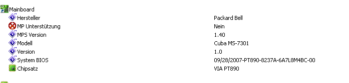

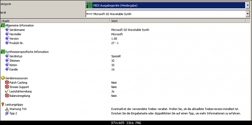

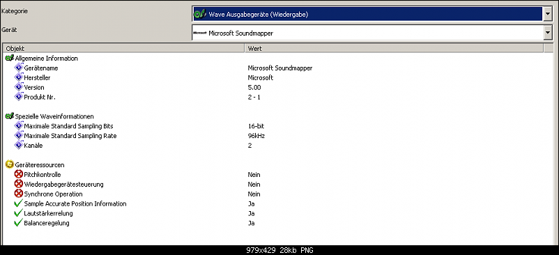

    Keine Ahnung Deshalb wollte ich wissen ob man irgendwie rausfinden kann um was für eine Soundkarte es sich handelt bzw. welchen Treiber man runterladen muss ohne den PC direkt aufschrauben zu müssen und nachzuschauen.
    Geändert von x BoooM x (20.02.2014 um 22:23 Uhr)
    Standard AW: Soundkarte testen
    SiSoft Sandra Lite 2014 - Download - CHIP
    Damit einfach gucken welche Bezeichnung das Mainboard hat (bei demseinen PC Kenntnissen, da er dir nichtmal sagen kann was für ein MB verbaut ist, glaube ich nicht, dass eine Karte verbaut ist...)
Hits: 192
Größe:  10,9 KBKlicke auf die Grafik für eine größere Ansicht
Name:	midi ausgabe.PNG
Hits:	246
Größe:	32,7 KB
ID:	6992Klicke auf die Grafik für eine größere Ansicht
Name:	wave ausgabe.PNG
Hits:	239
Größe:	28,1 KB
    Reicht das?
