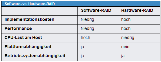

    Was du da hast ist Halbwissen ohne jeglichen Zusammenhang. Es gibt erst mal zwei verschiedene Arten von RAID-Systemen: Hardware-Raidsysteme, die werden im Bios konfiguriert und Software-Raidsysteme, das ist in Windows ab Vista an Board. Bin mir aber grade nicht sicher in welchen Versionen, wenn dann aber wahrscheinlich nur Ultimate/Enterprise.
    Die wichtigsten Unterschiede sind hier zusammengefasst:
Hits: 973
Größe:  11,0 KB
    Dann gibt es noch verschiedene RAID-Arten die jeweils ihre eigenen Vor- und Nachteile haben. Raid 0 fasst zb die Festplatten zusammen sprich die Performance wird verbessert, Raid 1 speichert die Daten redundant auf beiden Platten zum Schutz vor Hardwareausfällen. Dann gibts noch ne Kombination aus 0+1 sowie weitere Arten und Kombinationen, kann man alles auf Wikipedia nachlesen: http://de.wikipedia.org/wiki/RAID#RAID-Kombinationen
    Die Tabelle stammt von hier: http://www.tecchannel.de/storage/ext...er/index3.html
    Da gibts noch 21 andere Seiten zu dem Thema in dem auch die einzelnen RAID-Typen vorgestellt werden, kannst ja mal durchlesen wenn dich das interesiert.
