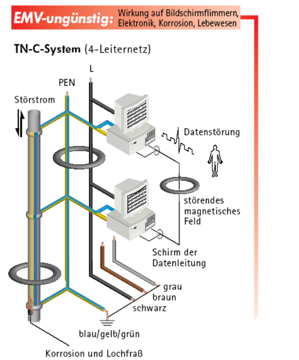

    Es kann im TN-C-S Netz dazu kommen dass ein Strom am gehäuse anliegt (durch die Erde) wenn mehr als 1 PC am Router angeschlossen ist Behoben kann das ganze durch einen Elektriker. Probier nochmal den PC anzufassen wenn das Netzwerkkabel getrennt ist und wenn es drann ist, wenn du einen schlag bekommst nur wenn es dran ist ruf einen Elektriker und sag ihm das die brücke zwischen PE und N im Hausanschlusskasten gemacht werden muss, oder es könnte zufall gewesen sein wie der user über mir schreibt
    Nein, das ganze schadet dem PC nicht, nur kann (wenn es wirklich am Netzssystem liegt) zur Brandgefahr führen da das Netzwerkkabel einen sehr hohen Strom überträgt.
    Dartellung :
    [HIDE=0]Name:  tncsreu2t.png
Hits: 463
Größe:  153,0 KB[/HIDE]
