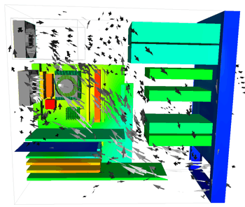

    Ist doch gar nicht soooo schwer:
    So baut man einen leisen PC | c't
    Und wo ich schon mal dabei bin, ein Bild - und dann auch noch bewegt - sagt mehr als 1.000 Worte:
Hits: 558
Größe:  661,4 KB
    Macht man da das Seitenblech weg, stört das nicht unerheblich das thermische Gehäusedesign!
