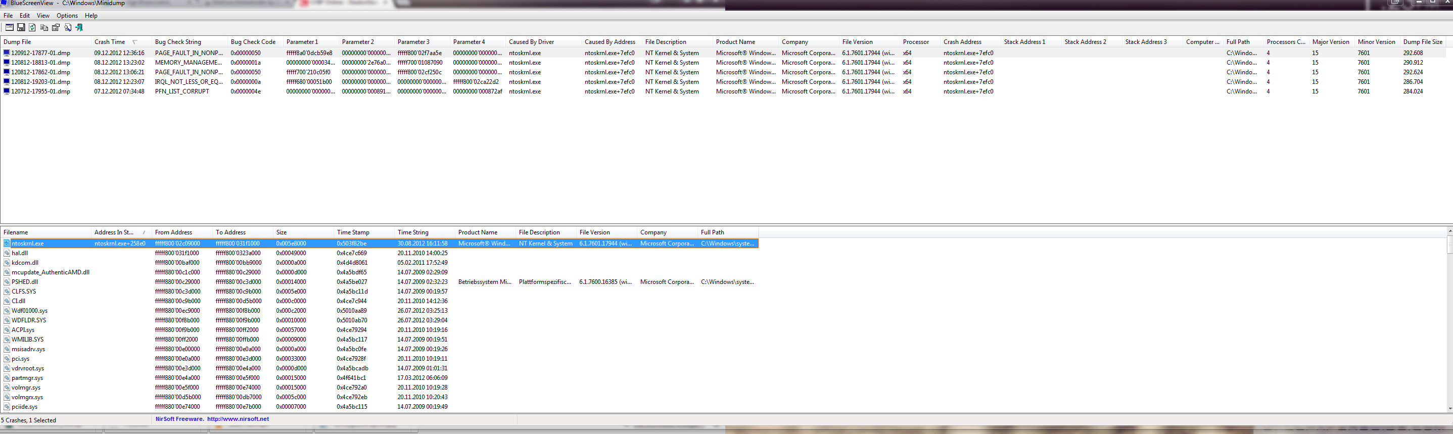

    Habe mal BlueScreenView angeschmissen, vielleicht kann das ja jemand deuten:
