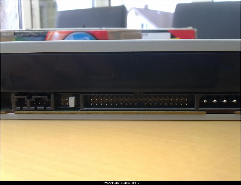

    Ich wollte ein Laufwerk in meinen Computer einbauen, weiß aber nicht, wie verkabeln... So wie das andere Laufwerk, welches schon drin war, geht es nicht, weil dieses komplett andere Anschlüsse hat.

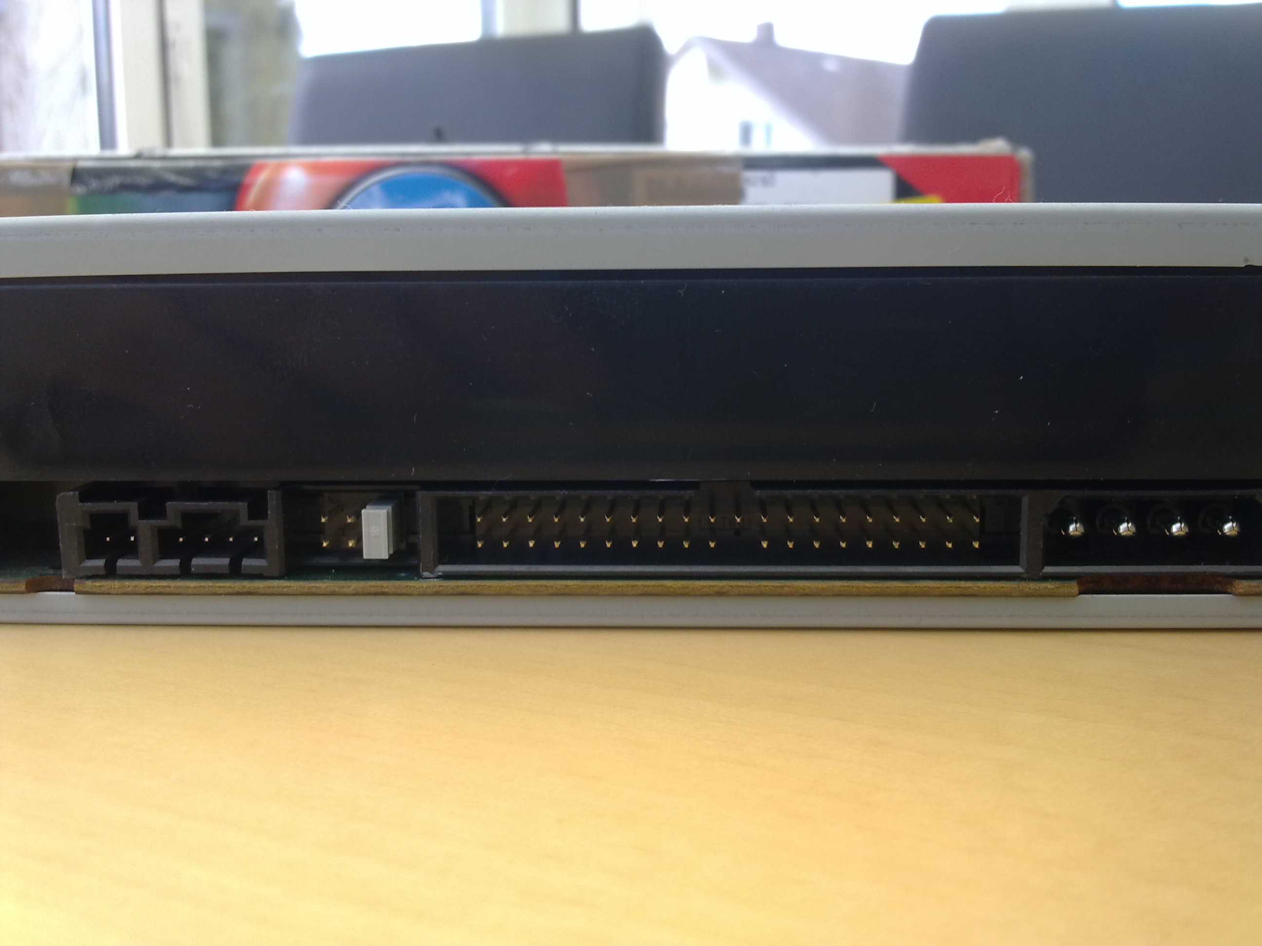

    Hier ist das Laufwerk, das ich einbauen will (bzw die Anschlüsse):

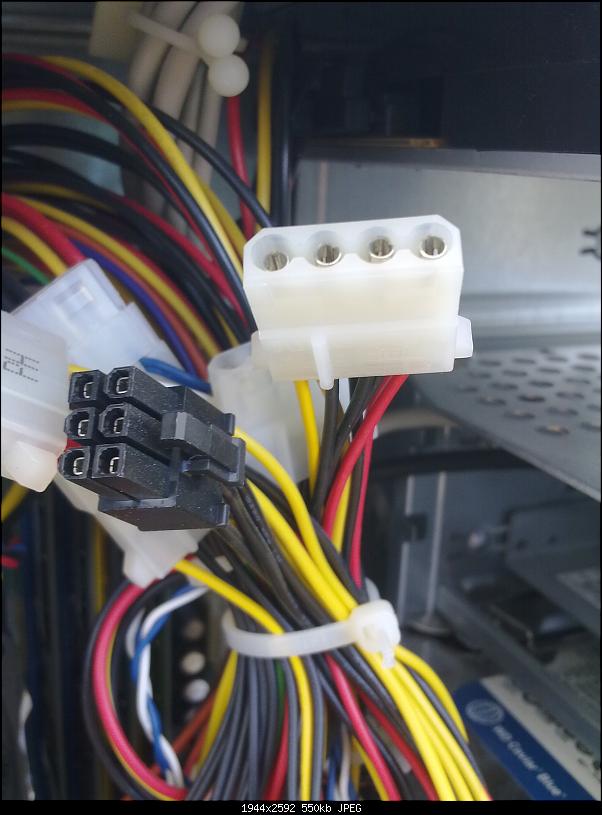

    Und hier die vorhandenen Stecker:

    Das ist ein IDE-Laufwerk und das 2. Bild sind die Stromstecker deines Netzteils. Der weiße passt am Laufwerk in die Buchse ganz rechts.
    Relevant ist ob dein Mainboard noch IDE-Anschlüsse hat, das is die breite Buchse links neben dem Stromstecker. Seit einigen Jahren wird bei neuen PCs eigentlich ausschließlich auf SATA gesetzt. Manche Boards haben auch noch zusätzlich IDE-Ports.
    Auf dem Bild siehst du beide Ports, für dein Laufwerk muss auf dem Board ein IDE-Port (also der grüne) vorhanden sein (Farbe kann natürlich anders sein):

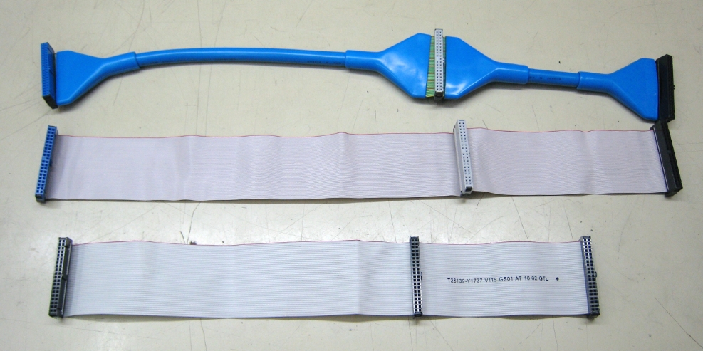

    Wie gesagt das kann natürlich gut sein, dass deine vorhandenen Laufwerke alle über SATA angeschlossen sind und dein Mainboard aus halt zusätzlich noch ein oder zwei IDE-Ports hat. Grade zu der Zeit als SATA noch neu und IDE relativ verbreitet war gab es einige solcher Boards, sodass man Laufwerke mit beiden Anschlüssen nutzen konnte. Du brauchst dann halt noch ein IDE-Kabel, das kannst du wenn möglich aus dem anderen PC ausbauen oder für ein paar Euro zb bei eBay kaufen:
Hits: 1333
Größe:  14,7 KB
    Blau kommt ans Mainboard, schwarz ist Master und weiß ist Slave. Am Laufwerk musst du dann halt noch den Jumper entsprechend setzen, sonst gibts eigentlich nix besonders zu beachten.

  9. #6

    Ich hatte in ner Tüte noch paar Kabel, darunter war auch so ein IDE Kabel, nur halt nicht farbig, sondern alle Anschlüsse schwarz:
Hits: 1401
Größe:  19,4 KB
    Ich hab dort jetzt einfach eine Seite genommen, an das Laufwerk gebaut und die andre Seite ans Motherboard. Also den mittleren Stecker nicht benutzt, weil ich dachte, dass es so bei dem andren PC auch war.

    9.136
    Thanked 9.696 Times in 3.498 Posts
    Standard AW: Wie CD Laufwerk einbauen?

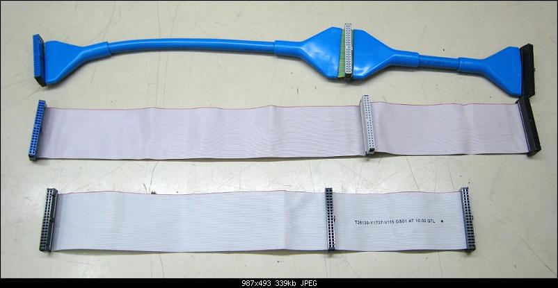

    Wenn die Stecker nicht farblich markiert sind kommt der Stecker mit dem längeren Kabel ans Mainboard, der letzte am anderen Ende ist dann master und der zwischen den beiden slave (siehst du auf dem folgenden Bild beim mittleren Kabel sehr deutlich)
Hits:	498
Größe:	339,1 KB
    Bei IDE muss das Laufwerk entsprechend seinem Anschluss gejumpert werden. Der Jumper ist die kleine graue Steckbrücke links neben der IDE Buchse am Laufwerk. Den kannst du als Master, Slave, oder CS (CableSelect) setzen, je nachdem welches Laufwerk an welchem Stecker angeschlossen ist. Wenn du eh nur ein IDE-Laufwerk hast spielt das aber sowieso keine Rolle, da schließt du das einfach an Master (also den letzten Stecker) an und setzt den Jumper auf Master.
    Hinten am Laufwerk muss irgendwo eine Legende sein, welche der zwei Pins jeweils Master, Slave bzw CS sind.

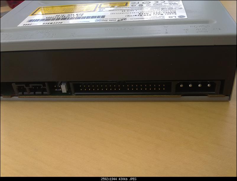

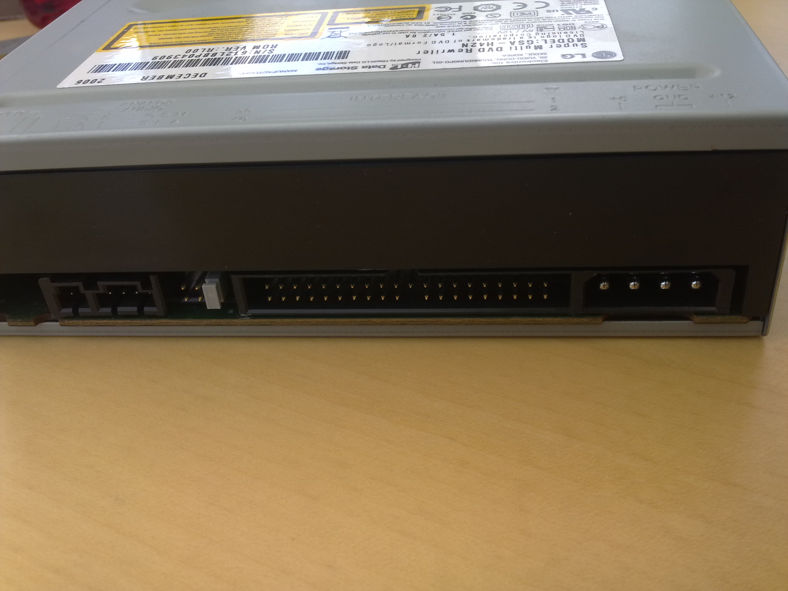

    Also ich hab jetzt nochmal nachgesehen und erstaunlicherweise hab ich eigentlich alles richtig eingebaut. längere Seite ist am Motherboard, die kürzere am Laufwerk und Slave baumelt mitten drin in der Luft rum.
    Jumper sitzt ganz rechts (Hab anfangs 2 Fotos von den Anschlüssen gemacht, hier der 2.:
Hits:	422
Größe:	430,4 KB
Hits: 1212
Größe:  20,2 KB
    So hab ich das Laufwerk auch eingebaut, also ist ja auf Master gejumpert.
    Wenn ich auf das Laufwerk-Icon Doppelklicke kommt nur der Windows Kringel und das ewig. Das Laufwerk hört sich auch etwas an, als ob es hyperventiliert...
