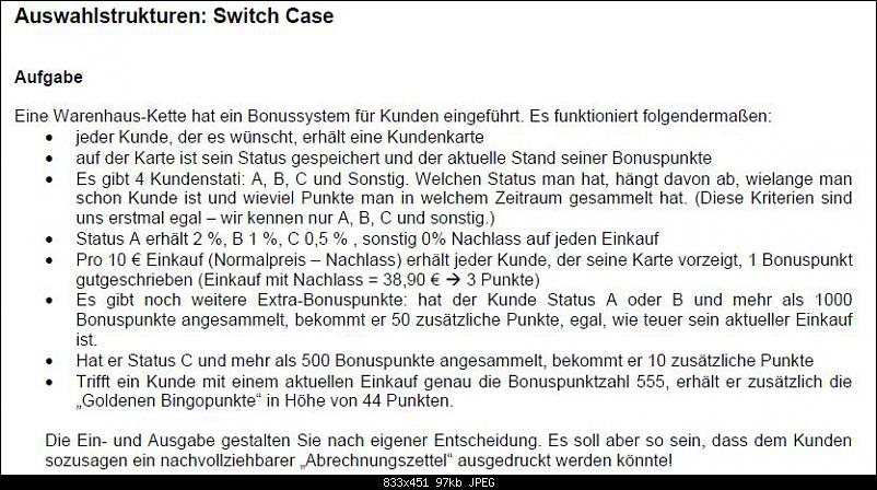

    Standard C++ Bonussystem für Kunden einer Warenhaus-Kette
    Hey, ich schreib am Mittwoch ne Arbeit in Programmieren und bin gerade am üben... Ich hab nen Problem mit Punkt 5. Ich weiß nicht wie ich das machen soll :/
    Pro 10€ Einkauf gibt es einen Punkt, also 38,90€ -> 3 Punkte
    Wie krieg ich Variable Preis so hin, das ich die Punkte ausrechnen kann.
    38,90/10 = 3,89 und dann cout << fixed und cout.precision(0) hätte ich ja 3, aber damit hab ich ja nur die Ausgabe verändert aber der Wert bleibt bei 38,90,also kann ich nicht damit rechnen. Ich entschuldige mich für die unverständliche Ausdrucksweise.

    Mein Code bis jetzt:
    PHP-Code:

    Ich hab schon überlegt es mit cout.precision(0) und cout << fixed, aber es gibt bestimmt bessere Möglichkeiten.
