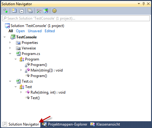

    Ich bin gerade am Lernen von C# deswegen weiß ich nicht ob es das auch in VB.Net gibt aber in einem C#-Projekt sieht man im "Solution Navigator" sämtliche Unterklassen, Methoden, Variablen usw. einer Klasse.
    Hier ein Screenshot:
Hits: 268
Größe:  31,6 KB
    /edit: In der Klassenansicht natürlich auch

    Standard Funktionen/Subs Übersicht in Vb 2010 IDE
    Diebspiel hat genau das gepostet, was ich meine.
    Welche Version benötigt man denn, um das machen zu können?
    Die Express-Versionen können das nicht. Allgemein, die kostenpflichtigen sollten das alle können.
