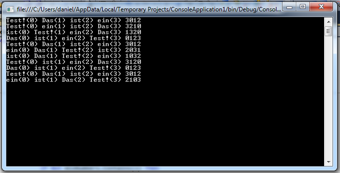

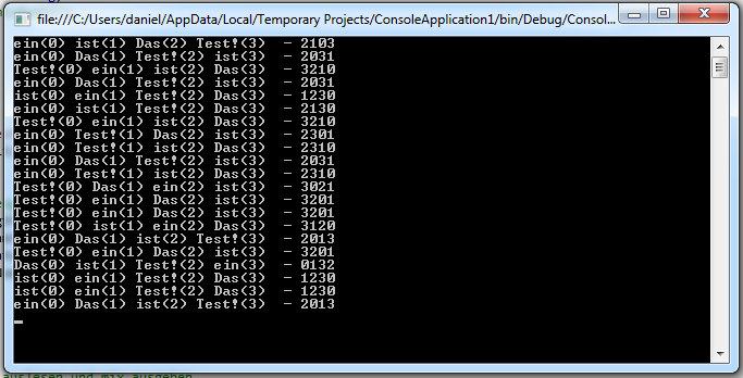

    Wie Ihr seht wird zuerst die Mix-Reihenfolge generiert und in der Variable mixNumber gespeichert. Danach
    wird mixNumbers zeichenweise ausgelesen und der Mix Satz für Satz ausgegeben.
    Das Problem:
    Für fast jeden Mix sind die richtigen Zahlen(mixNumbers) falsch. Der Mix wird zwar ohne Probleme ausgegeben aber die richtige Lösung die in mixNumbers steht stimmt nicht.
    Damit Ihr besser versteht was ich meine:
Hits: 452
Größe:  27,0 KB
    In dem Fall wird der Mix und danach die mixNumbers augegeben.
    Ok, schauen wir in die erste Zeile.
    ein(0) ist(1) Das(2) Test!(3) - 2103
    Dieser Mix passt zum Beispiel.
    2te Zeile:
    ein(0) Das(1) Test!(2) ist(3) - 2031
    Und da haben wir das Problem. mixNumbers ist 2031 aber das stimmt
    nicht, sonst wäre ja "Test! ein ist Das" die richtige Lösung.
    Mehr brauch ich glaube ich nicht erklären. Einfach das Screen anschauen
    und Ihr solltet das Problem erkennen.
    Danke im voraus!
    MfG

    Hier wieder ein Screen:
Hits: 432
Größe:  38,5 KB
    Selbsterklärend...

    PHP-Code:
    Dim mixNumbers As String = String.Empty  //zahlen combi für mix(richtige lösung)
    Da ist dein Denkfehler. Dein Array (unmixedArr) sieht immer so aus:
    [0] -> Das
    [1] -> ist
    [2] -> ein
    [3] -> Test!
    PHP-Code:
    z = rnd.Next(0, unmixedArr.Count)
    Gehen wir ein Szenario mal durch:
    z ist 3 -> Test!
    z ist 1 -> ist
    z ist 0 -> Das
    z ist 2 -> ein
    Dein Satz sieht dann so aus: Test!(0) ist(1) Das(2) ein(3)
    Die Lösung wäre (korrekt) 2130, bei dir ist es aber 3102, weil du einfach die Zahlen (Index) deiner Variable mixNumbers zuweist.
    PHP-Code:
    mixNumbers = mixNumbers & z
    Dies passt, da das 1. Wort ein (vom Satz aus mit den Klammern) im Array an der 2. Stelle steht, das Wort ist an der 1. Stelle, das Wort Das an 0. Stelle (nullbasiert) und das Wort Test! an 3. Stelle.
    2te Zeile:
    Schau:
    ein ist im Array an der 2. Stelle, daher ist bei der Lösung (mixNumbers) zuerst eine 2 zu sehen. Das Wort Das ist an der 0. Stelle, daher auch die 0 als zweite Ziffer (Key).
    MfG
