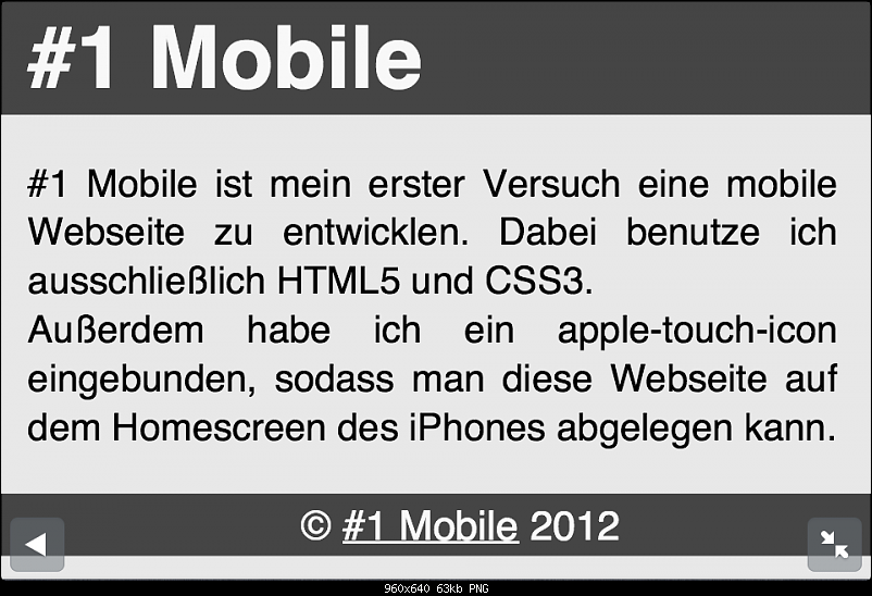

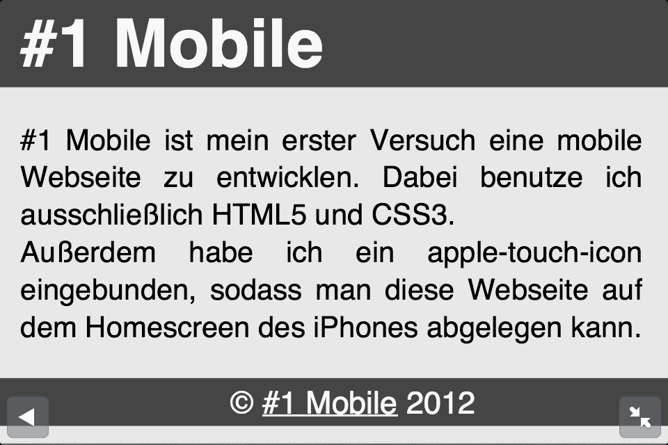

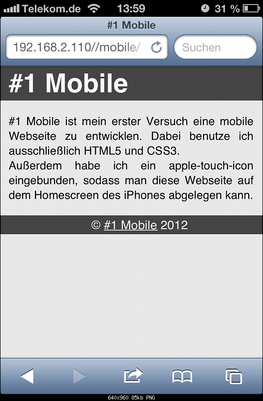

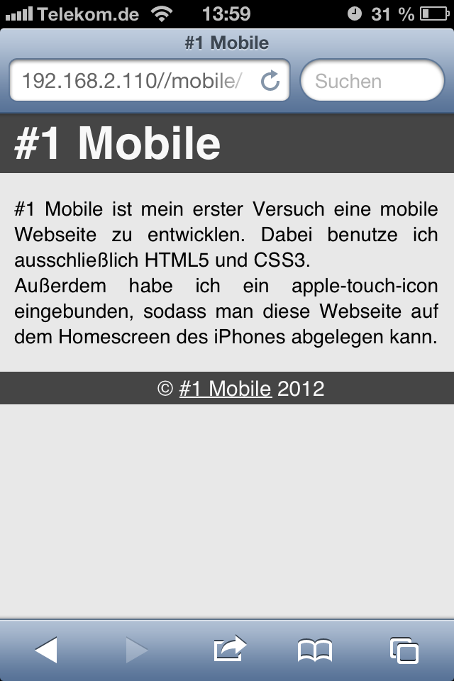

    Vorschau:
Hits:	598
Größe:	85,5 KB
Hits:	582
Größe:	63,4 KB
    Solltet ihr noch Fragen haben, könnt ihr euch gerne hier im Thread oder per PN bei mir melden
