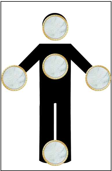

    Mein Problem ist (ich weiß, es ist noch nicht 100% richtig angeordnet),
    ich habe einen div-bereich mit nem hintergrund und positioniere dadrauf mit padding und einer fixed-position bilder.
    Diese Bilder sollen einen Link haben.
    Auf zwei der Bilder kann ich klicken, auf die restlichen jedoch nicht...
    Was mache ich falsch?
Hits: 959
Größe:  91,1 KB

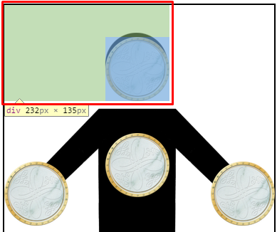

    Dein Problem liegen aber woanders: Erst mal legst du mehrere Elemente übereinander, d.H. technisch werden deine Münzen vom Hintergrund verdeckt und sind daher nicht klickbar. Mittels z-index kannst du die Elemente "nach vorne holen", dann können sie auch angeklickt werden.

    Der unnötige Div-Container um jede Münze ist wie man sieht weggefallen. Generell sollten unnötige Wrapper vermieden werden, da sie unnötiges HTML erzeugen und dadurch auch die Übersicht verschlechtern. An meinem Beispiel sieht man auch sehr schön, warum man die korrekten Abstandstypen verwenden sollte. Du hattest zur Positionierung den Innenabstand (padding) verwendet. Bewirkt optisch erst mal dasselbe wie der Außenabstand (margin), allerdings gehört der Innenabstand ebenfalls zum Element. Ohne den Wrapper wie in meinem Beispiel würde daher nicht nur die Münze sondern die gesamte Fläche anklickbar werden, wenn padding statt margin verwendet wird:
