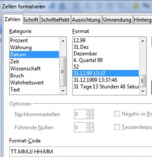

    Du musst die Zellen nur entsprechend formatieren.
    In diesem Beispiel sind Start- und Endzeit so formatiert:

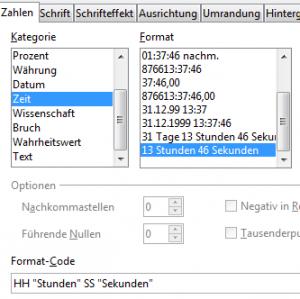

    und die Laufzeit so:
  6. The Following User Says Thank You to Mr. White For This Useful Post:
