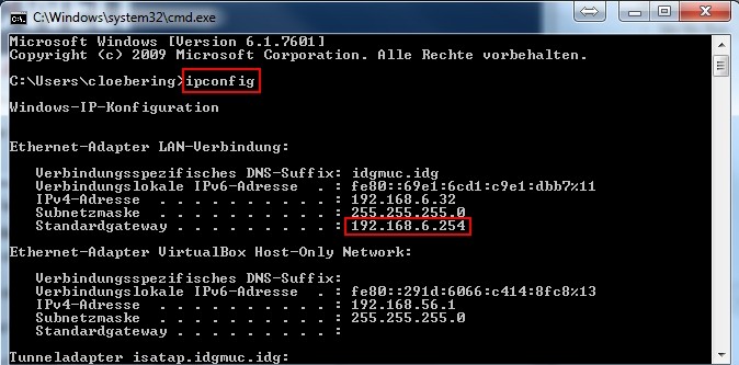

    Eventuell gibt der Event-Log vom Router auch weitere Hinweise.
    Mit folgendem Verfahren kommst du in deine Router-Einstellungen:
    1. Eingabeaufforderungen starten (cmd in Start eingeben)
    2. ipconfig eingeben
    3. IP-Addresse vom Standardgateway notieren
    4. IP-Addresse in deinen Browser eingeben
    Die Eventlogs denn am anderen Netzwerk-Teilnehmer offen halten und schauen was passiert, wenn du den betroffenen Laptop startest.
