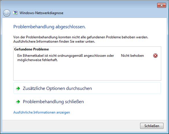

    Gestern habe ich mir einen gebrauchten Pc zugelegt, als erstes musste ich noch Win7 installieren. Gesagt getan. Iso aus dem Web geladen, gebrannt und installiert.
    Hatte so weit alles funktioniert. Ich habe dann die Windows Updates gemacht und bei den
    Updates stand auch ein Treiber von Lan dabei. Seitdem ich das Update gemacht habe funktioniert meine Lan Verbindung nicht mehr. Es steht dort dann folgendes: "Netzwerkkabel wurde entfernt", das Kabel steckt zu 100% im PC, Kabel ist auch nicht defekt am anderen Pc funktioniert alles super wenn ich das Lan Kabel benutze.
    Habe auch schon in der Systemsteuerung mit Rechtsklick auf die Lan Verbindung geklickt und dann mal deaktiviert und wieder aktiviert und auf Diagnose hatte aber nichts gebracht.
    Bei Diagnose kommt nur "Ein Ethernetkabel ist nicht ordnungsgemäß angeschlossen oder möglicherweise fehlerhaft."

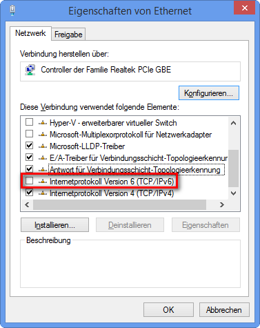

    IPv6 spielt aber selbst heutzutage noch eine relativ unbedeutende Rolle. Ich würde mal IPv6 in den Eigenschaften des Ethernet-Adapters (Rechtsklick => Eigenschaften) deaktivieren:
Hits: 355
Größe:  17,2 KB
    Den Teredo-Adapter solltest du anschließend deaktivieren können, einfach mal ausprobieren.
